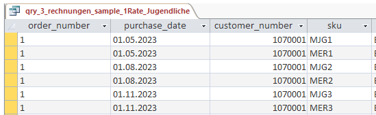

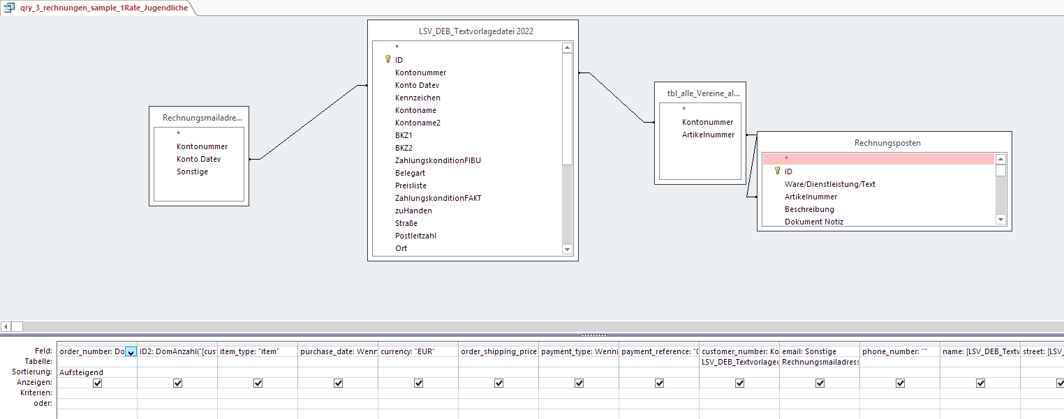

    ich weiß es gibt diverse Einträge zur DomAnzahl mit zwei Kriterien, aber ich krieg das mit der Zeichensetzung nicht hin und in einer Accessabfrage kommt ja nur der sehr hilfreiche Satz "Falsche Syntax". Das ist die Abfrage bzw. die Spalten, um die es geht. Ich habe eine durch DomAnzahl errechnete Ordernumber, im Moment rein über die Kontonummer hinter dem berechneten Feld customer_number (ich habe eine Vorlagedatei, wie die Spalten heißen müssen, ich muss Kontonummer also umbenennen).
    DomAnzahl zwei Kriterien -Zeichensetzung - brauche kurz Hilfe upload_2023-3-24_12-19-17.png
    DomAnzahl zwei Kriterien -Zeichensetzung - brauche kurz Hilfe upload_2023-3-24_12-39-55.png
    Folgende Feldberechnungen:
    sku: [tbl_alle_Vereine_alle_Produkte]![Artikelnummer]
    hier gibt es eine Matchingtabelle
    purchase_date: Wenn(Rechts([tbl_alle_Vereine_alle_Produkte]![Artikelnummer];1)="1";"01.05.2023";Wenn(Rechts([tbl_alle_Vereine_alle_Produkte]![Artikelnummer];1)="2";"01.08.2023";"01.11.2023"))
    Im Moment
    order_number: DomAnzahl("[Kontonummer]";"LSV_DEB_Textvorlagedatei 2022";"[LSV_DEB_Textvorlagedatei 2022].Kontonummer<" & [LSV_DEB_Textvorlagedatei 2022].[Kontonummer]+1)
    Ich möchte jetzt einfach, statt dass die Ordernumber für alle Einträge einer Kontonummer die gleiche ist, dass sie für alle Einträge einer Kontonummer mit gleichem Purchasedate die gleiche ist. Also 3 Ordernumber pro Kontonummer, da es für jede Kontonummer 3 purchasedates geben sollte.
    Ich habe viel mit AND und & und sogar UND probiert, aber immer Syntaxfehler. Bin am Ende meiner Nerven und brauche nur kurz Hilfe mit der Zeichensetzung.

    Hallo Andrea,
    ich bin gerade etwas geflasht von Deinen langen Namen in den Formeln.
    Sind denn die Kontonummern Zahlen?
    DomAnzahl("ID", "Tabelle", "Kriterium1 = " & Zahl & " AND Kriterium2 = " & Zahl2)
    oder sind es Strings?
    DomAnzahl("ID"; "Tabelle"; "Kriterium1 = '" & String1 & "' AND Kriterium2 = '" & String2 & "'")
    >>AnfZeichen Kriterium1 = {Hochkomma}{AnfZeichen} & String1 & {AnfZeichen}{Hochkomma}<<
    Doming

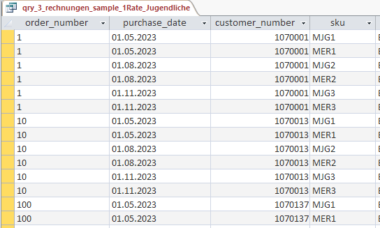

    sorry, auch nach längerer Sinniererei weiß ich noch nicht, was Deine jetzige Situation und was Dein Ziel ist.
    DomAnzahl zwei Kriterien -Zeichensetzung - brauche kurz Hilfe upload_2023-3-24_17-51-38.png
    In diesem Bild sind doch alle Datensätze unterschiedlich, also muss es für diese customer_number 6 Einträge geben. Wenn Du die Abfrage ohne sku durchführst, bekommst Du 3 Datensätze für jedes Datum.
    Deine Wünsche anhand der zwei Bilder zu erraten, ist dann doch etwas mühselig. Also einfach wie von uns wie üblich gewünscht eine RohDatenbank mit einigen, wenigen (anonymisierten) Datensätzen hochladen und dann vielleicht eine Tabelle mit dem Ziel Deiner Abfragen hochladen.
    Doming, 24. März 2023
