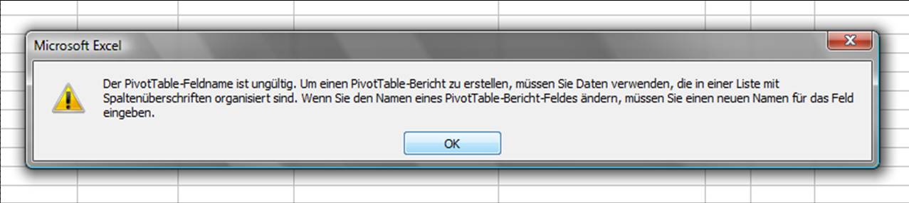

    ich hab jetzt die ganze tabelle markiert, um dann die drei spalten rauszunehmen bzw. auszuwählen, dann kam das folgende bild
    Blaubert, 24. November 2009

  7. schatzi Super-Moderator
    Hallo!
    Dann würde ich einfach versuchen, die Tabelle entsprechend umzuordnen...
    Falls das aus irgendwelchen Gründen nicht infrage kommen sollte, kannst du deine Auswertung natürlich auch per Formel realisieren:
    Schreibe diese Formel in E9 und fülle sie nach rechts und nach unten aus:
    =SUMMENPRODUKT(($A$2:$A$999=$D9)*($B$2:$B$999=E$7))
    Dabei müssen aber die Zeilen- und Spaltenbeschriftungen exakt mit den Einträgen aus A:B übereinstimmen.
