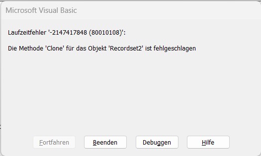

  10. bis jetzt ist alles super gelaufen, nun habe ich aber einen schweren Laufzeitffehler, der
    Access abstürzen läßt ...
    ich gehe im Formular auf einen neuen Datensatz, fülle die Felder bis "TopfNr", wobei ich eine bereits vorhandene
    TopfNr eintrage, richtigerweise bekomme ich als Ergebnis, dass diese bereits vorhanden ist.
    Nun lösche ich die bisherigen Feldeintäge mit "Esc". Wenn ich nun wieder im nächsten (neuen) Datensatz den selben
    Vorgang - wie vorhin beschrieben - ausführe, führt dies in der ausgeführten "vor Aktualisierung Anweisung" in der
    Zeile "Set rs = Me.Recordset.Clone" zum Abbruch mit folgender Fehlermeldung:
    Doppelte Einträge verhindern ohne Primärschlüssel Screenshot 2023-03-09 112013.jpg Doppelte Einträge verhindern ohne Primärschlüssel 32111-a8a0352f613a090da0891132490774b4.jpg
    Was kann die Ursache sein ?
    Lieben Gruß, Horst
    Salamander1944, 9. März 2023
  11. andyfau
    andyfau Erfahrener User
    Schaue mal in diesen Thread, da sind ein paar Sachen beschrieben.
    https://www.access-o-mania.de/forum/index.php?topic=15189.0
    Hast Du oben option explicit drin? Das zwingt dazu alle Variablen explizit zu dimensionieren.
    Dann mal von Hand kompilieren (unter Reiter Debug zu finden)
    Wenn das fehlerfrei ist, versuche die DB über Optionen/Reparieren/Komprimieren zu komprimieren.
    Vor der ganzen Aktion aber eine Sicherungskopie speichern.
    andyfau, 9. März 2023
