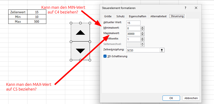

    Moin,
    kann man die MIN- und MAK-Werte in einem Drehfeld mit einer Zelle verknüpfen?
    Dankefür Eure Hilfe
    Grüße D-T

    Moin!
    Könnte man ins Worksheet_Change() nehmen.
    Die Zellen min/max werden als Target überwacht.
    Den Code kannst Du grob erst mal mit dem Rekorder aufzeichnen.

  3. Hi,
    also wenn es nur um die Verknüpfung mit einer Zelle geht, würde ich das Drehfeld aus den Formularsteuerelementen nehmen.
    Jürgen
    JürgenRe, 16. April 2025

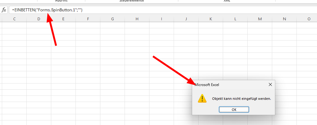

  4. Drehfeld - Min und Max als Zellenwert festlegen
    Vielen Dank, scheinbar mache ich dabei einen Fehler. Wenn ich das Drehfeld aus dem Formularsteuerelement nehme, erhalte ich die Fehlermeldung
    Drehfeld - Min und Max als Zellenwert festlegen ?temp_hash=4cd3ca9858cdaa7851b254d685089eae.png
    Was kann ich tun?

  6. Hi,
    mal unabhängig davon, dass du eben nicht die Formulartoolbox benutzt, hat sich das so auch
    erledigt, da ich nicht beachtet hatte, dass Min und Max verknüpfen möchtest.

  7. OilMax Erfahrener User
    anbei mal eine Beispieldatei mit Formularsteuerelement via Worksheets_Change.
    Gruß Uwe
    OilMax, 16. April 2025
