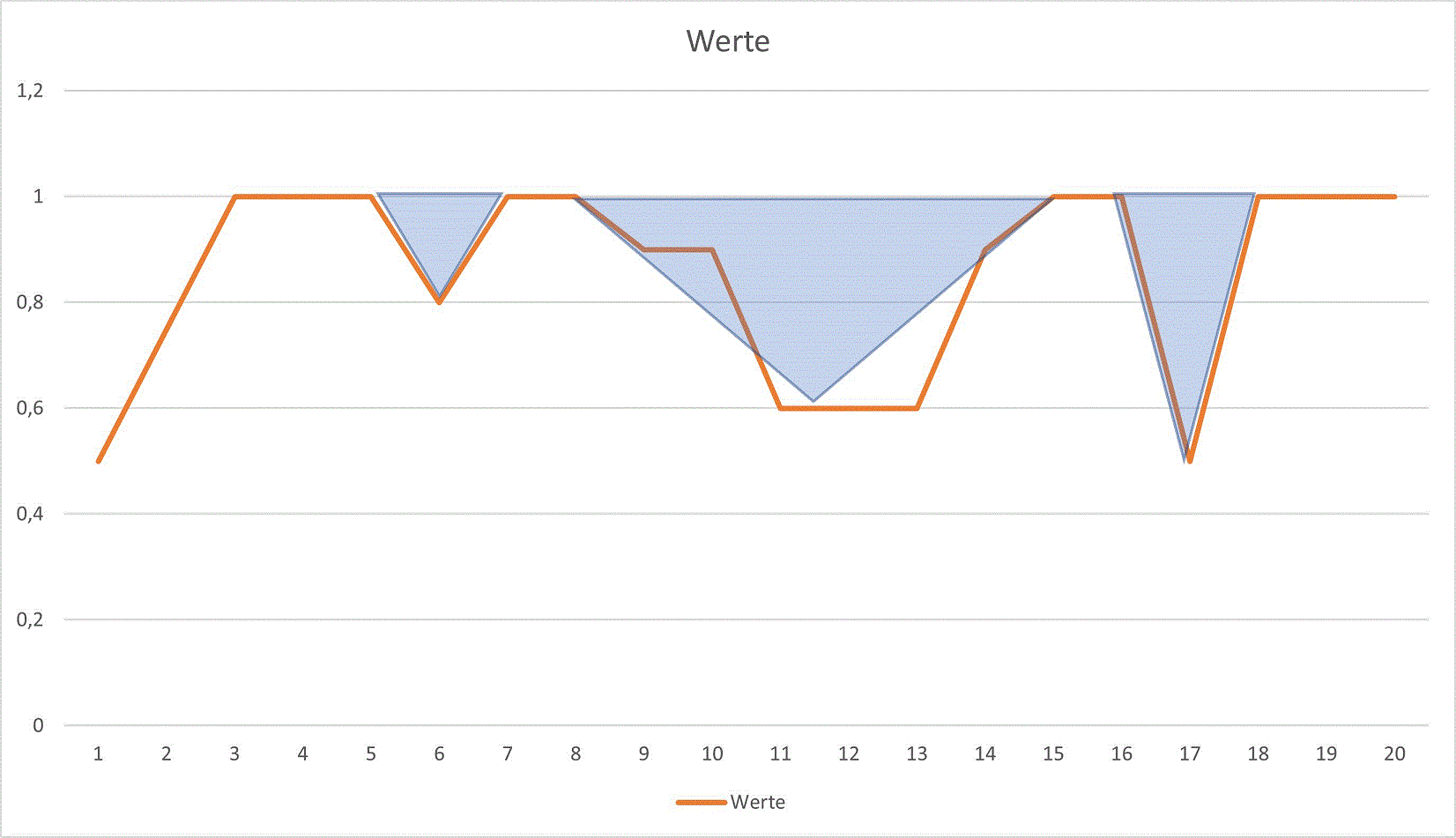

    ich habe ein Problem, bei welchem ich nicht weiter komme. Ich habe eine Reihe an Datenpaaren (siehe Anhang), welche mithilfe eines Makros analysiert werden soll. Die Datenpaare bestehen dabei aus einer aufsteigenden Nummer und einem Wert zwischen 0 und 1. Die Daten sollen nun so analysiert werden, dass sobald der Wert das erste Mal unter 1 fällt, dieser abgespeichert wird. Dann sollen alle weiteren Werte auch abgespeichert werden, bis der Wert 1 wieder erreicht wurde. Erreichen möchte ich damit, dass ich die blau eingezeichneten Dreiecke berechnen kann (siehe Grafik im Anhang).
    Hat jemand einen Ansatz, mit ich diese Logik in einem Makro implementieren kann? Ich stehe leider echt auf dem Schlauch.

    Was meinst du mit "Dreiecke berechnen"? Soll die Fläche berechnet werden oder der Umfang oder die Koordinaten der Ecken? Die Fläche kann berechnet werden, jedoch nicht der Umfang oder die Koordinaten.
    Welche Excel-Version hast du? Falls du Version Excel365 oder Excel2021 hast, kann man das relativ einfach auch ohne VBA lösen, sofern es sich um die Flächenberechnung der Dreiecke handelt.
    1) Ich habe deine Tabelle in eine strukturierte Tabelle namens "tbWerte" umgewandelt
    2) Im Bereich D2:H25 habe ich dir eine Lösung mit Arbeitsblattformeln eingefügt (Excel365 oder Excel2021 wird vorausgesetzt).
    3) In einem allgemeinen Codemodul habe ich dir die benutzerdefinierte Funktion Dreiecksflächen(Tabellenbereich) eingefügt.
    Sie kann denkbar einfach angewandt werden, wie in Zelle H29 zu sehen ist. Die Funktion ist im Folgenden aufgelistet:

    Es geht, wie du schon richtig vermutet hast, um die Fläche der Dreiecke.
    Die Lösung ist exakt das, wonach ich gesucht habe. Tausend Dank dir! Dreiecksberechnung von Intervallen mit bestimmten Werten *:)* Und ich habe Excel 365, also kann ich das problemlos nachvollziehen.
