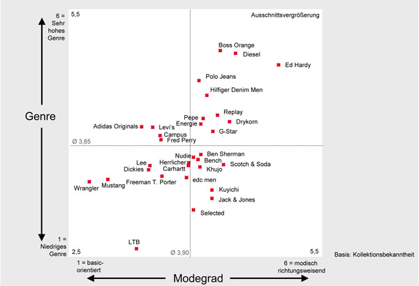

    Hallo...
    Ich bin hier am verzweifeln. Ich schreibe im Moment an meiner Semesterarbeit und muss dringend ein Diagramm im folgenden Stil entwerfen.
    Es soll genauso aussehen nur muss ich ein paar Werte davon ändern und die Namen müssen auch dabei stehen. Also wirklich exact so nur mit anderen Werten...
    Allerdings bekomme ich es einfach nicht hin!!!
    Kann mir da jemand weiterhelfen oder gar eine Vorlage schicken :-?

    verwende ein Punkt(XY)-Diagramm.
    Die Beschriftung der Datenpukte bekommst du nur auf einem Umweg hin: markiere die Beschriftungslabel und klicke dann auf das Label des ersten Datenpunktes, sodass das Label selektiert ist, schreibe "=" (ohne Anführungszeichen), setze den Cursor in die Zelle mit dem Anzeigenamen und drücke Enter. Dadurch ist das Beschriftungslabel mit der Zelle verknüpft und der Zellinhalt wird angezeigt. Klicke nun auf das nächste Beschriftungslabel und verfahre dann genau so. Auf diese Weise bekommst du die Beschriftung an jeden Datenpunkt.

    Das Problem ist, dass er aber nicht die Namen da zuordnet wo ich will.
    Beispiel:
    Modegrad geht von Wert 1-6 und Genre 1-6.
    Bei M2, G3 steht dann z.B. Adidas. Das macht er aber nicht, sondern das steht entweder auf der Linie von M oder von G. Ich glaube ich bin da echt zu blöd für...:-(
