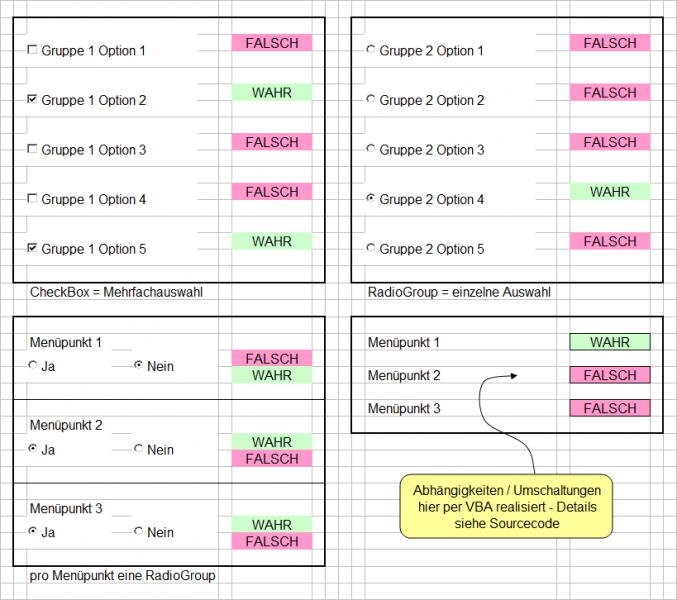

  3. miriki Erfahrener User
    Nur, daß ich das richtig verstehe: Dieser Satz ist nicht der "Ist"-Zustand, sondern das, was Du gerne möchtest, also der "Soll"-Zustand, oder?
    Es gibt grundlegend 2 Standards, um dem Anwender die Auswahl von Optionen zu ermöglichen:
    a) Die "CheckBox", die ggf. gruppiert die Auswahl mehrerer Optionen zuläßt. Das sind diese kleinen, viereckigen Ankreuzfelder.
    b) Die "RadioGroup", in der mehrere Optionen aufgelistet werden, von denen aber immer nur eine "aktiv" sein kann. Das sind diese kleinen, runden Felder, die normalerweise mit einem Rahmen zu einer Gruppe zusammengefaßt sind.
    Der Mischmasch, daß man CheckBoxen nimmt, die sich aber gegenseitig ausschließen und somit nur eine Einfach-Auswahl zulassen, ist nicht nur unschön sondern widerspricht auch dem "Standard"-Verhalten, auf das man sich als Anwender normalerweise verlassen kann.
    Davon abgesehen müßte man z.B. per VBA eingreifen und bei jedem Klick auf eine Checkbox die Werte für alle anderen Checkboxen (in der Gruppe) auf den umgekehrten Wert setzen. Das geht, sicher, aber warum sollte man das tun?
    Wenn Du über "Daten - Gültigkeit" in Zellen die Werte "ja" und "nein" zuläßt und davon abhängig dann irgendwas zusammenbasteln möchtest, wird es letztendlich noch ganz was anderes. Da wird man um VBA wohl gar nicht herumkommen.
    Ich hab mal ein paar Beispiele in der angehängten Mappe zusammengestellt. Kannst ja mal gucken, welches davon Deiner Fragestellung am nächsten kommt...
    Gruß, Michael
