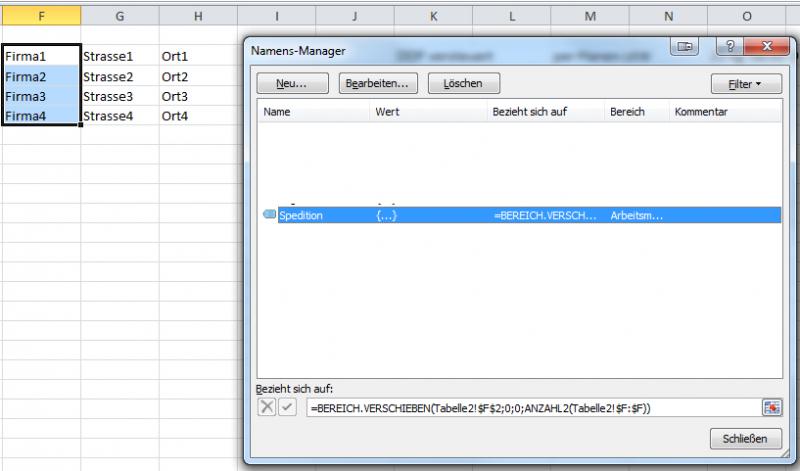

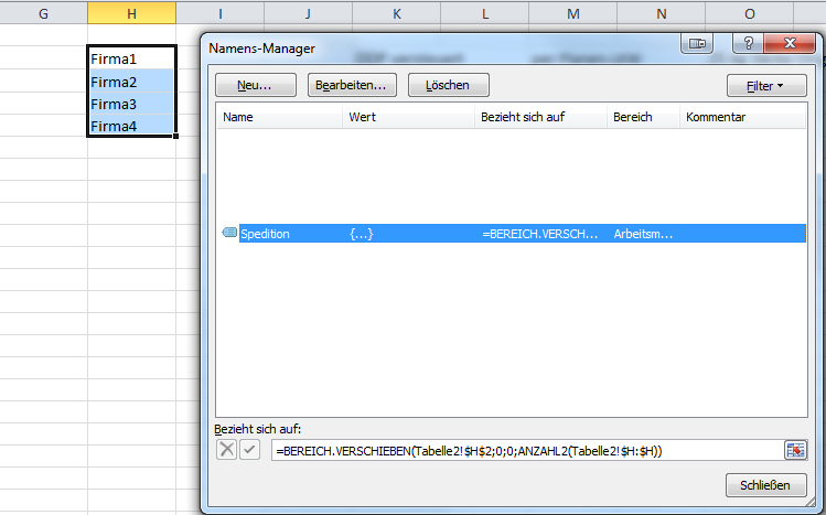

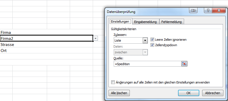

    Hoffe dies ist nun verständlicher:

    Auf dem 1. Bild ist das Dropdown zu erkennen, wo man den Firmennamen auswählen soll.
    Das 2. Bild ist die Quelle des Dropdown.
    Ich möchte es nun schaffen, das wenn Firma1 ausgewählt wird, die dazugehörige Strasse und der Ort angezeigt werden. Dasselbe dann mit Firma2, etc.
    Die Strasse und den Ort habe ich noch nirgends hinterlegt, weil ich im moment halt leider noch nicht weiss, wie dies am besten zu bewerkstelligen ist.
