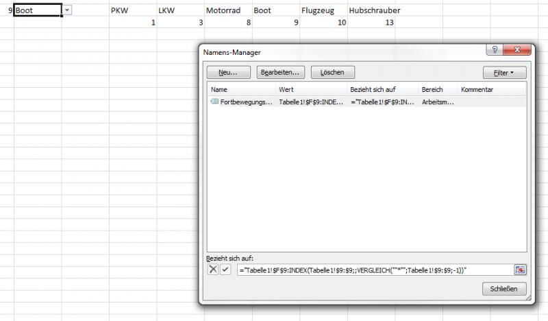

    Ich will eine Dropdown-Liste erstellen
    - diese soll später noch erweitert werden, deshalb wurde der Bereich auf den die Liste zugreift erweitert.
    - es sollen aber nicht die Leeren Zellen eingeblendet werden. (siehe Anhang)
    Links von der DropDown-Liste soll es eine Zuordnung zum ausgewähltem Inhalt geben.
    z.B. wenn in der Dropdown PKW ausgewählt ist, soll 1 erscheinen.
    Dachte ich komm mit der Funktion "Wahl" hiermit klar.. ..bin ich aber nicht..

    dazu kannst du INDEX() verwenden: =INDEX(F10:K10;1;VERGLEICH(D9;F9:K9;0))

    egal: zu erstens. dein BereichsNamen sollte sich auf ff. beziehen..:
    =Tabelle1!$F$9:INDEX(Tabelle1!$9:$9;;VERGLEICH("*";Tabelle1!$9:$9;-1))
    zweitens: in C9 geht z.b.:
    =WVERWEIS(D9;F9:X10;2;0)
    oder
    =INDEX(F10:X10;;VERGLEICH(D9;F9:X9;0))
    und das mit dem clou habe ich nicht verstanden...

    hmm, mein Bereichsnahme sollte sich auf "ff" bezihen? .. wenn ich im NamensManager diesen Bereich eingebe, dann funktioniert der DropDown nicht mehr.. ..oder hab ich da was vercheckt?
    INDEX und WVERWEIS funktionieren easy.. THX dafür!
    jetzt werden die richtigen Nummern angezeigt, sobald ich eine Auswahl in der DropDown treffe und dies ohne die lestigen freien Felder.

    hi Philipp, ff soll folgendes heißen... du hast doch einen BereichsNamen vergegeben und ich dazu eine formel gepostet... ... ich habe das mit deiner datei getestet und es funzt (bei mir)... das mit dem clou geht mE nicht...

    Wenn ich deine Formel eingebe, dann klappt dass Menü nicht mehr aus..
    ..sobald ich in D9 auf Datenprüfung gehe, nehme ich ja bei "Quelle" den BereichsNamen her. Oder? Es folgt die Fehlermeldung:
    "Die Quelle muss eine getrennte Liste oder ein Bezug auf eine einzelne Zeile oder Spalte sein."
    Was hat das ""*"" in der Formel für eine Bedeutung?

    hi Philipp, nochmal: der BereichsName kommt doch von dir... ... du musst nur das "bezieht sich auf" ändern. dazu hatte ich dir eine formel gepostet. dieses "*" ist ein platzhalter (hier für irgendeinen text)...
    p.s.: die gänsefüsschen müssen freilich vor und hinter der formel weg...

    was ich eigentlich wissen wollte, ist was dein Bezug:
    im Gegensatz zu dem von mir vergebenen bewirkt, da der:

    genial, ich habs gecheckt.. ..hierdurch kann ich die Dropdownliste beliebig erweitern.

    bei der formel für den BereichsNamen wird die letzte beschriebene zelle in der zeile 9 gesucht... ... ist also dynamisch! ... der von dir vorgegebene ist statisch... ... genaus so der bereich in den geposteten formeln von Karin und mir ... ... da hatten wir einen endpunkt einfach fiktiv festgelegt...
