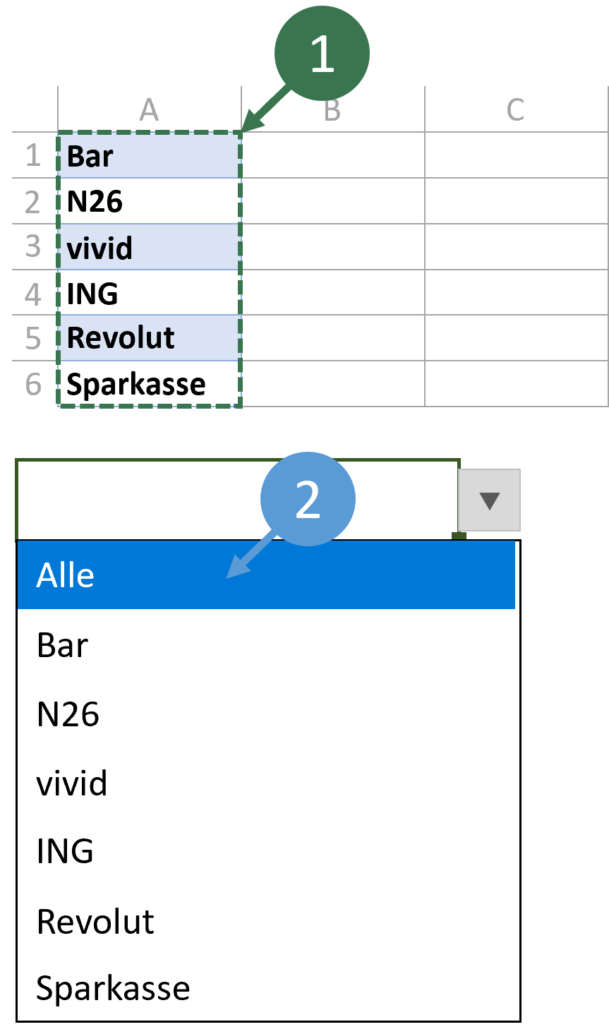

    Als Quelle ist im angegebenen Pfad ein vorher benannter Bereich (1) definiert. Wie füge ich in denselben Zellendropdown einen einzelnen vom benannten Bereich (1) unabhängigen Eintrag hinzu.
    Beispiel:
    Ich möchte, dass in einem bestimmten Zellendropdown ein einzelner statischer Eintrag (2) welcher unabhängig von den restlichen dynamischen Einträgen (2) existiert.

    Leider ist mir damit nicht wirklich geholfen. Wenn ich es richtig sehe hast du den benannten Bereich 'Konten' lediglich um den Eintrag "Alle" ergänzt?
    Mir geht es darum im Dropdown - zwar tatsächlich den Eintrag "Alle/Summe/Gesamt" zu ergänzen - allerdings soll dieser ausschließlich in dem schwarz gefärbten Dropdown vorhanden sein. Deswegen auch:
    Ich dachte an eine bestimmte Art der Eingabe an folgender Stelle:
    Daten > Datenüberprüfung > Einstellungen > Liste > Zellendropdown > Quelle
    z.B.
    "Alle"; =A1:A5
    oder
    ="Alle"; A1:A5
    u. dgl.
    Aber davon funktioniert natürlich nix.
    Angenehmen Wochenstart!
    VG
    Sebastian

    Dann nur mit Hilfszellen.

    Du verwendest Office 2019. Für meine Lösung wird Office 365 benötigt oder du musst auf Office 2021 warten.

  11. Dann wäre ja die Frage warum deine Lösung bei mir nicht wie gewollt funktioniert. Könntest du nochmal überprüfen ob bei dir der Fehler nicht auftritt?
    Fehler:
    Dropdown-Menü 'Konto' im Tabellenblatt 'Übersicht' wird nicht bei neuen Einträgen in der formatierten Tabelle 'Konten' aktualisiert.
    Vielleicht würde es auch helfen wenn ich im Ansatz verstehen würde was du rechts neben der einen Hilfszellen-Tabelle gemacht hast.
    placeafriend, 12. Juli 2021

    Bei mir funktioniert es mit der hochgeladenen Datei.
  14. Wie kann das sein, wenn ich doch Office 365 und die Selbe Datei verwende?
    Ich gebe auf Blatt 'Übersicht' in 'A8' "Hallo Welt" ein und im Dropdown 'J1' sehe ich keinen neuen Eintrag.
    Entfernen von Einträgen aus der Tabelle 'Konten.Liste' klappt.
    Im Monat 'Jan' > 'A2' funktioniert das ganze so wie gewollt.
    Ich verstehe leider auch nicht was du im Bereich 'B14:B20' machst.
    Die Hilfszellen 'A15:A22' reichen leider nicht aus um mein Problem zu lösen. Da habe ich das selbe Problem, dass der Dropdown 'J1' nicht aktualisiert wird, da Excel die Quelle Daten > Datenüberprüfung > Einstellungen > Zellendropdown > Quelle nicht automatisch bei neuen Einträgen nach unten erweitert.

    Entweder benutzt du nicht meine Datei oder du verwendest nicht Office 365.
    Das dient nur Demonstration und kann gelöscht werden.
    Es ist die selbe Formel wie in der Datenprüfung bzw. dem definierten Namen.
