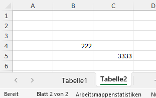

    Mit UsedRange wird der benützte Zellbereich im Arbeitsblatt Tabelle1 ermittelt und anschließend mit .Rows.Count die darin enthaltenen Zeilen gezählt. Angenommen du hättest ein Arbeitsblatt "Tabelle2" mit 2 Zahlen in B4 und C5, so wie nachfolgend dargestellt:

    Wendest du darauf folgende VBA-Formel im Direktfenster des VBA-Editors an:
    ? Tabelle2.UsedRange.Address erhältst du als Zellbereich $B$4:$C$5
    Ferner folgende Formel:
    ? Tabelle2.UsedRange.Rows.Count erhältst du damit folglich als Resultat die 2.
    Vermutlich wolltest du aber als Ergebnis die (Zeile) 5. Die 5 ist wiederum für Spalte C korrekt als letzte Zeile, nicht aber für Spalte B (dort wäre es die 4).
    Um die Zeilenummer der letzten benutzten Zeile eines Arbeitsblattes zu erhalten, müsste man so vorgehen:
    With Tabelle2.UsedRange
          lngZeileMax = .Row + .Rows.Count - 1
    End With
    Das ergibt dann für die Variable lngZeileMax den Wert 5.
