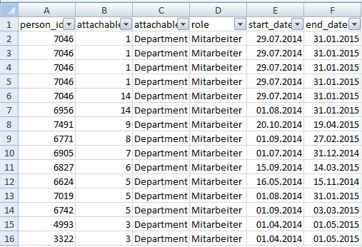

    ich bin neu hier im Forum und fürchte aufgrund einer etwas komplexeren Gesamtaufgabenstellung bald häufiger hier Gast zu sein ;)
    Im Anhang ist, so denke ich, gut ersichtlich was ich meine, zumindest in Bezug auf die Datenquelle. Die Liste ist natürlich deutlich länger als auf dem Bild.
    Mit Hilfe einer Pivot oder ähnlichem würde ich nun gerne ausgegeben lassen, wie viele Mitarbeiter bspw. im August in dem Unternehmen tätig waren. Auf Dauer soll man so die durschn. Mitarbeiteranzahlentwicklung ablesen können
    Extraknobelei: Wie auf dem Bild zu sehen sind einige Personen nicht den ganzen Monat angestellt. Idealerweise wird am Ende der Berechnung auch jeweils nur der "Anteil" angezeigt. War jemand ab dem 15. eines Monats da, war er also nur "1/2 Mitarbeiter" in dem Monat. Werktag oder nicht ist erstmal irrelevant.
    Das große Problem ist für mich aus zwei Daten (Start und Endzeitpunkt) für Excel eine Zeitspanne zu definieren.
    Für einen Denkanstoß oder eine Lösung wäre ich sehr dankbar. Gerne auch eine Lösung ohne VBA, so dass andere Personen, die kaum Excel Wissen haben zumidest verstehen worum es geht.

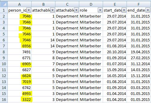

    Ich befürchte da haben wir etwas aneinander vorbei geredet. Zum Beispiel der Monat August. Ich möchte im Prinzip, dass mir für August die Zahl 11 ausgegeben wird Durchschnittliche Mitarbeiterzahl aus Start- und Enddatum ermitteln mitarbeiter.JPG Das wären nämlich alle Personen, bei denen August zwischen Start_date und end_date liegt (gelb markiert). Der Monat August taucht allerdings nicht explizit in den jeweiligen zeilen auf.
    Falls das mit Summenprodukt() geht, dann natürlich gerne, wüsste nur nicht wie!?
