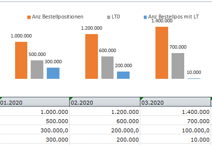

    ich habe ein dynamisches Balkendiagramm in Excel erstellt mit dem Index-Befehl (Beispielbefehl: =DATENREIHE(Liefertermincockpit!$C$26:$D$26;Liefertermincockpit!Labels_LT;Liefertermincockpit!Anz_Bestellpositionen_LT;2)) und hätte nun aber gerne, dass sich die Breite des Diagramms dynamisch an die Datenladung anpasst, also dass die Breite der Balken konstant bleibt.
    Im Moment ist es nämlich so, dass wenn mehr Daten in das Diagramm geladen werden (z.B. 13 statt 12 Balken, bleibt das Diagramm an sich gleich breit, aber die Balken werden schmaler.
    Das ist in meinem Fall ungünstig, da das Diagramm so positioniert habe, dass ein Balken immer über einer Zelle einer Tabelle steht, die passende Informationen enthält. Das heißt, wenn die Tabelle breiter wird, sollte auch das Diagramm entsprechend breiter werden.
    Hat jemand dazu einen Lösungsvorschlag? Am liebsten ohne Makro, aber mit wäre auch gut :)
    Beispiel meiner Darstellung:
    Danke euch!

    1. sind das keine Balken sondern Säulen - oder stehen bei dir die Dachbalken zuhause senkrecht in der Wohnung? Dynamische Breite eines dynamischen Diagramms *;)*
    2. je mehr Rubriken im Diagramm dargestellt werden, desto schmaler werden die Rubriken - das ist ein Automatismus von Exceldiagrammen, der logisch ist und sich nicht umgehen lässt
    3. weshalb verwendest du nicht anstelle der formatierten Zellen die Datentabelle des Diagramms selbst?

    Die Datentabelle kommt direkt aus SAP und ich will eigentlich ungern dann nochmal eine zweite Tabelle auf dem Arbeitsblatt oder auf einem anderen haben. Das wäre die schönste Lösung gewesen, wenn sich die Diagrammbreite einfach anpasst.

    Mir scheint, du weißt gar nicht, was es mit der Datentabelle eines Diagramms auf sich hat, denn sie hat nichts damit zu tun dass die Daten wo anders herkommen.
    Markiere einfach das Diagramm und gehe auf das grüne + an der rechten oberen Ecke (Diagrammelemente) und setze den Haken bei "Datentabelle". Wenn du dann das Diagramm genau auf die Zellen mit deinen Werten im Tabellenblatt positionierst (was du jetzt ja auch machst), werden diese überdeckt (Transparent der Diagrammfläche zurücksetzen!!) und nur die Datentabelle im Diagramm ist sichtbar - es befinden sich also keine mehrfachen Tabellen im Tabellenblatt...
