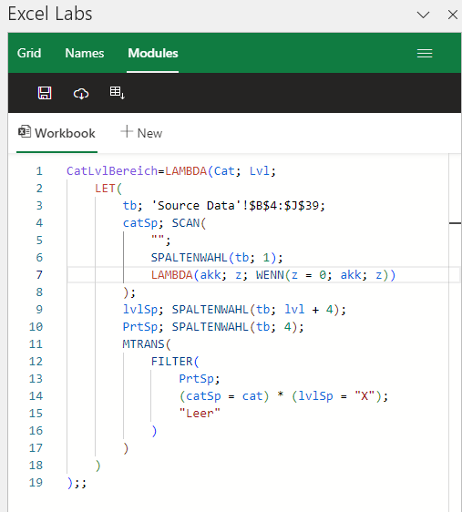

  9. Exl121150 Erfahrener User
    ich habe deinen Datenbereich im Arbeitsblatt "Source Data" unverändert belassen, insbesondere die verbundenen Zellen in Spalte B.
    Ich habe, um diese Tabelle abfragen zu können, eine LAMBDA-Funktion in den Namensmanager eingefügt:
    Dynamische Dropdownliste mit Bedingungen/Filter in Excel upload_2023-5-4_9-24-29.png
    Diese habe ich im Arbeitsblatt "Front Data" im DropDown-Zellauswahl-Bereich (Spalten I:L) eingesetzt, um die dynamischen DropDown-Bereiche für die DropDowns der Spalte E zu erhalten.
    Die Formel in Zelle I3 (für I3:L3) lautet dann ganz einfach: =CatLvlBereich(D3;C3)
    Die Spalte F ist eigentlich überflüssig.
    In Spalte G (Preis) steht zB. in G3:
    =LET(tb;'Source Data'!$D$4:$E$39; XVERWEIS(E3;SPALTENWAHL(tb;2);SPALTENWAHL(tb;1);"leer";0;1))
    Datei liegt bei.
