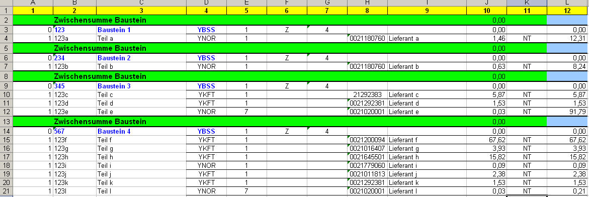

    ich möchte ein Makro,das in der Spalte 12 in die Zwischensummezellen(blau) Summenformeln entsprechend der Länge zwischen Bausteinen einfügt.
    Sprich das Makro fügt in die Zelle L2 die Formel =SUMME(L3:L4) bzw. in die Zelle L8 die Formel =SUMME(L9:L12) usw.
    Um es besser zu verdeutlichen habe ich ein Screenshot angehängt.
    Bedanke mich im Voraus.
    M.P._61, 31. Juli 2008

  3. Der Code funktioniert nur ist es nicht die erwünschte Lösung.
    Ich habe bereits eine Lösung (allerding ist ein Fehler, der zum Laufzeitfehler führt drin, den ich nicht beheben kann) gehabt, nur diese gibt auch nur das Ergebnis als Wert und nicht die erwünschte Formel in der Summenzelle.Die eigentliche Stückliste hat 7000 Zeilen. Es wäre schön, wenn eine Formel in der Zelle drinnen ist, so dass jede Änderung(preisliche) in der Stückliste auf die Zwischensumme wirkt.

  5. Zunächst bedanke ich mich vielmals für die schnelle Antwort.
    Nur eine kleine Erweiterung bräuchte ich noch.
    In Zelle L2 sollte die Summe aus Zellen L3 und L4 stehen.In L5 die Summe aus L6 und L7.Es wird also nach unten aufsummiert.
    M.P._61, 1. August 2008
