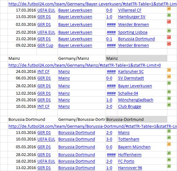

    So sieht ein Teil der Tabelle aus.
    Kann man per VBA einen Hyperlink der dynamisch ist direkt auslesen und die Tabelle dann an einen festen Zellbezug einlesen lassen? Und zwar so, das ich alle 500 Links per Makro abfragen kann, das Makro muss aber nach 15 Abfragen eine Pause einlegen von ca. 20 Sekunden, da ansonsten auf der Internetseite die IP-Adresse des Rechners gesperrt wird.

  2. Habe alle unnötigen Spalten gelöscht. da sonst zu groß und nur noch zwei Duelle von 9 stehen gelassen.
    Kann nun einer weiterhelfen wie ich in VBA das hinbekommen? Denn mit Makro aufzeichnen springt der Cursor zwar in die Zelle, aber die Abfrage des Links wird nicht ausgeführt. Wobei ich das ja so haben möchte, das dann auch die Daten von der Webseite auch nach Excel eingelesen werden.
