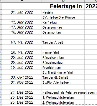

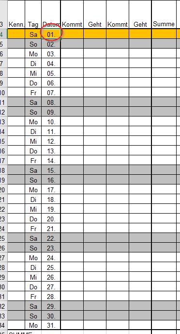

    Eingabe für die Jahresanpassung erfolgt in Blatt1 (Bild Kalender1 ..), damit wird das Blatt entsprechend Angepasst, das Monatsende wird im jeweils nächsten Blatt übernommen ... bis zum Dezember. Feiertage werden im 13. Blatt berechnet (Bild Kalender2 ..), Wochenende wird durch bedingte Formatierung markiert, Feiertage werden entsprechend berechneter Feiertagsliste im jeweiligen Monatsblatt markiert.

    Bedingte Formatierung war in meiner Tabelle wohl auch nicht korrekt, ich habe das geändert und zur Kontrolle mal die Wochentage eingebaut.
