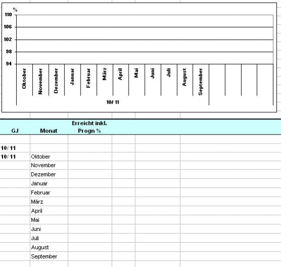

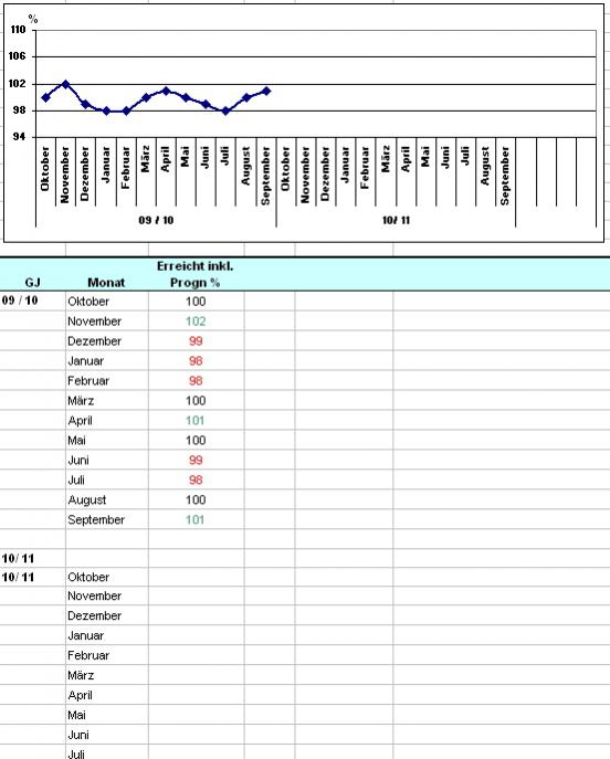

    Guten Morgen miteinander,
    habe mal wieder ein Problem mit einer VBA Programmierung.
    Bisher:
    Ich habe Geschäftsjahr mit den einzelnen Monate von Okt bis Sept.
    Diese Monate sind Gruppiert in den einzelnen Geschäftsjahren. In das Diagramm kann ich leider von Excel 2003 nur 6 Datenbereich eingeben.
    Damit das Diagramm nicht unübersichtlich wird, habe ich die Gruppierung erstellt, damit das Diagramm nur die geöffneten GJ anzeigt.
    Mein Auftrag:
    Ich will nun eine Datei erstellen, in der ich ein Diagramm abhängig vom eingebenen GJ erstellen kann.
    Den Bereich geben ich mit "Start GJ" und "Ende GJ" an.
    - Besipiel: Ich gebe als GJ Start "07" und Ende "09" ein.
    Somit liest er diese beiden Zahlen aus und sucht diese in der Datentabelle.
    Wenn er die beiden GJ gefunden hat, macht er die Gruppierung auf. (Die Monate vom GJ sind Gruppiert, wegen der übersicht).
    Dies funktioniert auch gut.
    Das Problem:
    Wie kann ich Excel nun sagen, dass er die betroffenen Werte von dem eingebebenen Bereich in das Diagramm einträgt?
    Habs aufgezeichnet aber funktioniert leider nicht. Besonders brauch ich n Variable für den dynamischen Bereich.
    ActiveSheet.ChartObjects("Diagramm 1").Activate
    ActiveChart.ChartArea.Select
    ActiveChart.SeriesCollection(1).XValues = _
    "=('tabelle'!R35C1:R46C2,'tabelle'!R49C1:R60C2)"
    ActiveChart.SeriesCollection(1).Values = _
    "=('tabelle'!R35C3:R46C3,'IKEC'tabelle'!R49C3:R60C3)"
    Vielen Dank schonmal (ich denke des wird n längere geschichte)^^
    gruß
    PS: Die grafiken zeigen einmal die geöffnete Gleiderung mit Zahlen und einmal nur die gleiderung ohne zahlen
