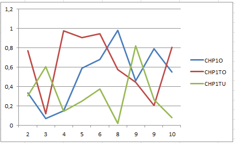

    Hallo Leute,
    ich habe vor anhand einer Userform einen dynamischen Diagramm zu erstellen mittels VBA und habe etwas Probleme.
    Meine Vorstellung:
    Userform und die Tabelle:
    Diagramm:
    VBA-Code:

    Ich glaube ich mache einen Fehler, weil ich die Bereiche mit Union verbinden möchte und auch dass wenn eine Box nicht ausgewählt ist, ich den Wert "" zuweisen möchte.
    Kann mir da jemand bitte weiterhelfen oder einen anderen Weg vorschlagen ??
    Danke im Voraus.
    MfG
    yunus68

  2. miriki Erfahrener User
    Ach, das ist nicht ganz das einzige Problem... ;-)
    Also zuerst mal: Teilweise hast Du eine 0 (Null) statt einem O (Buchstabe "o") in den Variablen-Namen benutzt. Das ergibt bei "option explicit" eine Fehlermeldung, bereitet ohne dies aber ernsthafte Probleme.
    Dann ist das "" beim Range in der Tat keine gute Wahl. Benutze statt dessen lieber "Nothing" als Wert für die Zuweisung. Das Zusammenbasteln mit Union() geht mit "nothing" aber auch nicht. Da sind ein paar mehr Zeilen notwendig.
    Deine Schleife, die Min / Max herausfindet, fängt bereits in der Überschriften-Zeile an, was dann gerne zu einem Null-Wert in Min führt und in der Folge eine fehlerhafte Referenz auf Zeile 0 bewirkt.
    Das Erstellen des Charts ist auch etwas krumm, mit einer kleinen Änderung aber dann auch ok.
    Das Ding ist insgesamt noch nicht ganz rund, schätze ich mal. Aber erstmal hast du was zum weiter basteln...

  3. Dankeschön für die Datei, jetzt möchte ich noch die Überschriften, die in der ersten Zeile steht jeweils als Legende haben. Wie kann ich es machen ?
    Und wie kann ich überprüfen, ob in der textbox auch wirklich nur zahlen drinstehen,weil alles was eingegeben wird, als string angenommen wird.

  4. miriki Erfahrener User
    Dynamisches Diagramm??
    Das wird langsam, mit dem jetzigen Code, etwas hakelig. Dafür wäre eine Umstellung des Codes, der das Diagramm erstellt, in jedem Fall sinnvoll, wenn nicht sogar notwendig.
    Bislang wird das Diagramm so erstellt:
    - Ein neues, leeres Diagramm wird erstellt.
    - Dem Diagramm wird ein "kompletter" Bereich für die Daten zugewiesen.
    - Excel versucht selbst zu ermitteln, welche Teilbereiche dann für Daten, Achsen-Beschriftungen und Graph-Namen zuständig sind.
    Das Problem ist, nachträglich einzelne Graphen zu verändern, weil man sich nicht unbedingt sicher sein kann, welcher Graph (die Nummer in der Liste, wenn's mehrere sind) dann der ist, den man verändern will.
    Alternative zum Erstellen des Diagramms:
    - Es wird der Reihe nach jeder Graph einzeln hinzugefügt - Datenbereich und Name können dabei direkt zugewiesen werden, aber z.B. auch Typ wie Linie, Säule, ...
    Ich hätte das gerne etwas konkreter vorbereitet, aber bislang leider noch keine Zeit dafür gefunden. Jetzt wollte ich zumindest schonmal diesen Weg aufzeigen, damit Du vielleicht selbst schon was nachlesen und entwickeln kannst und nicht denkst, daß ich da einfach nur keine Lust mehr zum antworten hatte... ;-)
    Gruß, Michael
