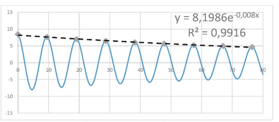

    mein name ist René und Ich habe ein Problem beim erstellen einer e-Funktion. Ich muss für die Uni bei einem Protokoll den Dämpfungskoeffizienten bestimmen. Hierfür benötige ich die e-Funktion welche die Hochpunkte miteinander Verbindet. e-Funktion aus Hochpunkte in einem Diagramm erstellen Diagramm mit Skizzierter e-Funktion.png
    Wir haben ein Beispielbild von unseren Tutoren bekommen, bei welchem die Funktion von Excel erstellt worden ist. Ich vermute, dass Sie die Punkte durch eine Trendlinie verbunden haben und sich die dazugehörige Funktion anzeigen lassen haben, jedoch weiß ich nicht wie man die Punkte derart Auswählen kann.

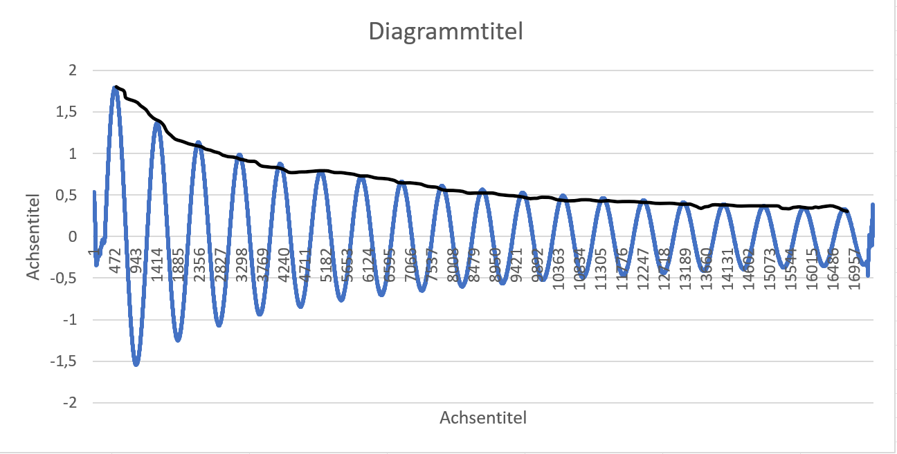

    e-Funktion aus Hochpunkte in einem Diagramm erstellen Screenshot 2023-06-22 155852.png Nun ist meine Frage wie man diese Funktion erstellt.
    Ich kann die Exceldatei leider nicht anfügen, da diese zu groß ist mit 17400 Werten.
    Danke schonmal im Voraus!

    Lass mal die Exceltabelle mit X und Y rüberwachsen! Dann kann ich die Abstände der Maxima sehen und abschnittsweise oder mittels Fkt. rechnen.

    du kannst dir mit einem Makro (zu finden im Standardmodul der Mappe) die Werte der Umkehrpunkte im positiven Bereich des Graphen berechnen lassen (Spalte C sind die X- und Spalte D die Y-Werte aufgelistet) und für diese Daten dann ein Diagramm erstellen und die Trendlinie anzeigen lassen. Einige der letzten Werte deiner Daten folgen nicht dem normalen Verlauf der anderen Werte - ich habe deshalb 2 Diagramme erstellt (einmal ohne und einmal mit den letzten Werten). Du musst dann entscheiden, welche Variante für deine Zwecke besser geeignet ist.
    Ein Diagramm mit deinen kompletten Ausgangsdaten habe ich nicht erstellt, weil es aufgrund der großen Menge an Ausgangsdaten die Handhabung der Mappe erschwert.

    gehe ins Register: Ansicht -> Befehlsgruppe: Makros -> Makros anzeigen. Dann öffnet sich ein neues Menü, in dem das Makro "XWerte_suchen" ausgewählt ist -> Ausführen. Ich habe in der Mappe das Makro bereits ausgeführt und die berechneten Daten sind in den Spalten C und D aufgelistet.
