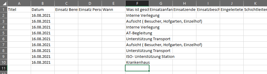

    habe da mal eine Frage und komme selber nicht auf die lösung.
    Ich habe Zwei Tabellen:
    Tabelle 1 Besteht aus mehreren Spalten und vielen Zeilen.
    Jedoch ist spalte B ein als Datum definierte Spalte, das Datum kann 5 mal gleich sein, denn 10 mal, denn wieder 8 mal. Begründung am Tag sind mehrer Aufgaben.
    SIEHE BILD 1

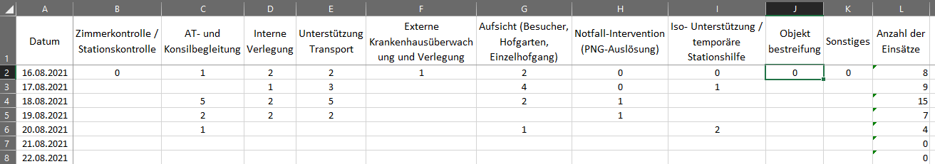

    Tabelle 2 Soll nun die erste etwas zusammenfasssen.
    Sie soll den Tag in eine Zeile Packen und gleichzeitig die Aufgaben gemäß der Spalte zusammensetzen. SIEHE BILD 2.
    Mit welchern Formel ( Kombiformel) ist es möglich. Oder geht das garnicht.
    dafür gibt es Zählenwenns().
  3. T-key User
    Das Zählewenn ist zwar gut für das Wörterzählen. aber wie sieht excel dabei den Spalten und Zeilen part ?
    Formel steht in Zweiten Tabelle !!!
    =ZÄHLENWENN(A2=Tabelle1!B:B;Tabelle1!F:F=B1)
    Ergebniss sollte eine Null sein, macht mir es aber als fehler.
    Excel soll ja das Datum aus der ersten Tabelle sehen und gemäß der Zweiten denn die Aufgaben zusammenfassen als Zahl.
  4. steve1da Office Guru
    Ecxel nach Wörter Suchen und gleichzeitig Zählen
    Du hast dir die Funktion gar nicht angeschaut, oder?
    =zählenwenns(Tabelle1!B:B;A2;Tabelle1!F:F;B1)
