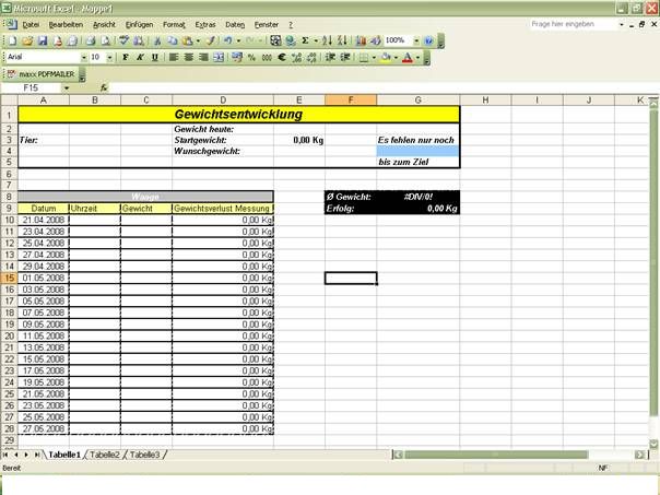

    ich habe mit E2003 eine Tabelle erstellt. Nun habe ich in der Spalte A immer ein Datum stehen z.B. 20.04.2008, 22.04.2008, 24.04.2008, ..., bis 2009 ! In Spalte C stehen Zahlen (unsortiert) ! Oben in E3 will ich folgendes:
    - Wenn ich Excel öffne soll in E3 die Zahl stehen, die zum heutigen Datum gehört. Da ich immer nur alle 2 Tage stehen habe, soll dann das Datum bzw. die Zahl von gestern auftauchen...
    ich muss diese Zahl neben dem Datum immer minus eine andere feste Zahl rechnen...

    =SVERWEIS(HEUTE();A10:D100;4)
    schatzi, 21. April 2008
  3. *Dennis* Erfahrener User
    Das funktioniert leider nicht. Nach unten geht die Tabelle bis Zeile 978 ! Bei der Formel meldet er keinen Fehler, aber wenn ich ein Gewicht in C3 schreibe , bleibt in E2 eine Null stehen...

    Komisch, ich sende es dir mal als Anhang. Danke

    Meine Formel liefert den Wert aus Spalte D, aber nun scheint es mir, als wolltest du den Wert aus Spalte C:
    =SVERWEIS(HEUTE();A10:C1000;3)

    Die Formel in Spalte C & D passen nicht so ganz. Er soll in Spalte D die Differenz von Spalte C rechnen. Bsp. C10 = 85 , C11 = 84,5 , dann soll in D11 in grün 0,5 stehen... Wenn in C10= 85 , C11= 85,5, dann soll in D11 in rot 0,5 stehen... Die leere Zeile darunter soll noch nicht mitgerechnet werden. In G8 soll das bisherige Ergebnis entweder in rot oder grün stehen (rot bei zunahme und grün bei abnahme). Wenn ich aber jetzt heute erst nu bei C10 z.b. 85 eingeben habe schreibt er bei D11 und G8 die 85 hin. Dort soll / muss ja die null stehen.

    Um nur eingetragene Ergebnisse zu berücksichtigen, kannst du z.B. mit einer WENN-Formel arbeiten:
    =WENN(C11="";0;C10-C11)
