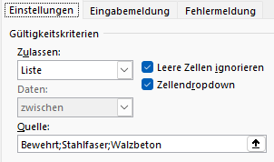

    Das geht beides ohne VBA mit Daten>Datentools>Datenprüfung...
    In die Zelle, wo Bewehrt, Stahlfaser, Walzbeton zur Auswahl stehen soll bitte dies auswählen und eingeben:

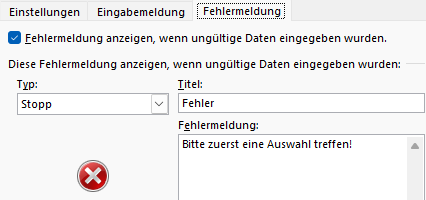

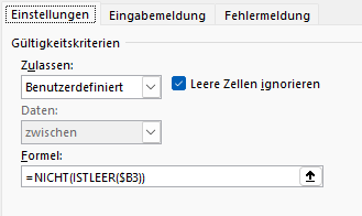

    In die Zelle, die erst nach dem Ausfüllen möglich sein soll, bitte dies eingeben: (wobei $B3 die Zelle ist, die gefüllt sein muss)
    Ein Fall für VBA... oder nicht? upload_2023-10-27_23-12-35.png Ein Fall für VBA... oder nicht? upload_2023-10-27_23-12-18.png
    Wenn gewünscht kann man die Zelle noch mit einer bedingten Formatierung grau einfärben.
