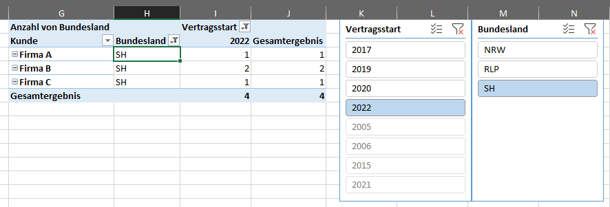

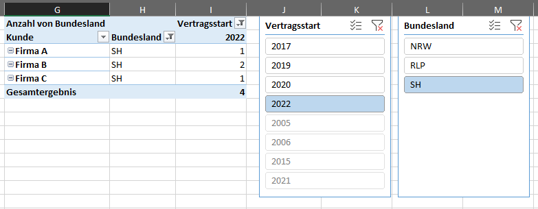

    Pivot-Table
    • Kunde in Zeilen
    • Bundesland in Zeilen und Werte
    • Vertragsstart in Spalten
    Dann noch Datenschnitte Vertragsstart und Bundesland einfügen und man kann interaktiv spielen:
    Gruß Ralf
    RPP63_neu, 27. Oktober 2022
