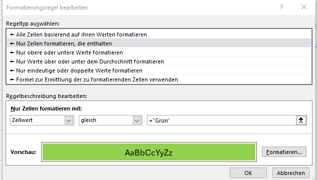

  4. Exl121150 Erfahrener User
    Eindeutige Namen - Bedingte Formatierung
    Exl121150, 14. Mai 2024
  5. Leider ist das nicht die Lösung. Die Zelle soll auch markiert werden, wenn beispielsweise "Grün, Gelb" in der Zelle steht.
