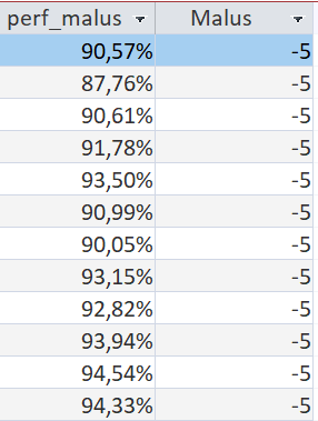

  4. einen BIS-Wert aus Tabelle auslesen
    Hallo Anton,
    leider war ich die letzten Wochen extrem eingespannt, so dass ich erst jetzt dazu gekommen bin, Deinen Code zu testen.
    Habe beide Varianten probiert und leider war das Ergebnis nicht korrekt.
    Die Codes habe ich so eingegeben:
    Bei beiden Varianten sieht das Ergebnis so aus:
    Kannst Du bitte nochmals schauen, ob ich einen Fehler mache und diesen nur nicht sehe....:-(.
    Vielen Dank im Voraus für Deine Hilfe
    Andreas
    Lalikowski, 8. Mai 2019

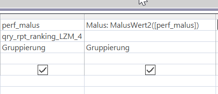

  5. Hallo Anton,
    der Vollständigkeit halber, hier noch der Bezug aus der Abfrage:
    Viele Grüße
    Andreas

    Kann es sein, dass dein Tabellenfeld "perf_malus", das du in deiner Abfrage verwendest, zB. als "Double" festgelegt ist mit Format "Prozentzahl"?
    Dann wird zwar im Feld "perf_malus" zB. 90,57% angezeigt. Sobald du aber diesen Wert in der Abfrage an die Funktion "MalusWert2([perf_malus])" übergibst, findet dort tatsächlich folgender Funktionsaufruf statt: "MalusWert2(0.9057)". Damit erhält der Parameter "Prz" der Funktion "MalusWert2(Prz)" den Wert 0.9057, der weit unter dem niedrigsten Wert 82 der dort enthaltenen "Switch(Prz<=82,-5, ...)"-Funktion liegt - was somit auch die generelle Wertrückgabe von -5 in der Abfrage erklärt.
    Es gibt jetzt 3 Möglichkeiten:
    1) die einfachste Möglichkeit: Du änderst in der Abfrage den Funktionsaufruf auf "Malus: MalusWert2(100*[perf_malus])"
    2) die zweiteinfachste Möglichkeit: Du änderst die Formatierung des Feldes "perf_malus" zB. auf "Standardzahl" und gibst als Feldwerte zB. 90.57 ein. Dann kannst du in der Abfrage deinen bisherigen Aufruf "Malus: MalusWert2([perf_malus])" belassen.
    3) die umständlichste Möglichkeit: Du änderst die Werte in den VBA-Makro-Funktionen: zB. änderst du "Prz <=82" auf "Prz <= 0.82", usw.
    Exl121150, 8. Mai 2019
