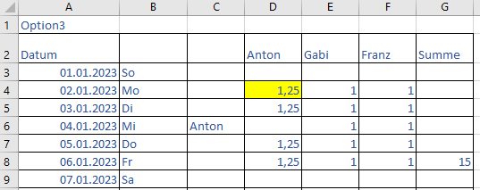

    So, ich bin zu sehr Arbeitnehmer, als dass ich mein Pensum auf die anderen Standorte verteilen würde ;-) Also hier mein Vorschlag mit Option 3:
    Einen Wert auf den nächsten Arbeitstag verschieben upload_2023-3-13_11-59-42.png
    Die Formel in D4 lautet =WENN(ODER(WOCHENTAG($A4)=1;WOCHENTAG($A4)=7;$C4=D$2);"";WENN(ISTZAHL(VERGLEICH(D$2;INDIREKT("C"&ZEILE()+2-WOCHENTAG($A4)):INDIREKT("C"&ZEILE()+6-WOCHENTAG($A4));0));1,25;1))
    Auseinandergenommen bedeutet es dieses:
    Wenn A4 am Wochenende ist oder A4 der Feiertag ist,
    schreib nichts
    Ansonsten: wenn in der aktuellen Woche das Wort in Zeile 2 steht, schreibe den Wert 1,25, sonst den Wert 1.
    Das INDIREKT() nutze ich, um die aktuelle Woche als eine Matrix auszudrücken.
    wenn sonst noch Fragen sind... ;-)

  9. Hallo Doming,
    Option 3 ist ein guter Ansatz. Vielen Dank für die Unterstützung und tolle Erklärung. Ich versuch es gleich mal damit.
