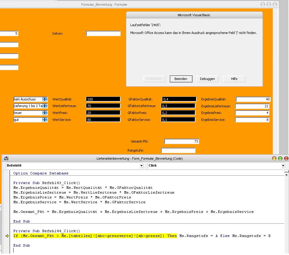

    also, ich habe in access ein formular mit einem button, wenn man auf diesen klickt, sollen die gesamt-punkte im formular mit den punkten aus einer (nicht mit dem formular zusammenhängenden!) tabelle ("abc-grenzewerte") verglichen werden.
    je nachdem, ob die punkte im formular größer ("A") oder kleiner ("B") als die in der tabelle gespeicherten punkte (erste zeile, erste spalte), soll dafür im formular-feld "rangstufe" eben "A" bzw. "B" eingetragen werden.
    ich habe es in den verschiedensten varianten mit einem etwa solchen befehl probiert:
    Private Sub Befehl44_Click()
    If (Me.Gesamt_Pkt > Me.[tabellen]![abc-grenzwerte]![ab-grenze]) Then Me.Rangstufe = A Else Me.Rangstufe = B
    allerdings hat das nicht so recht gefruchtet und die fehlermeldung ist irgendwie auch nichtssagend (aber falls die jemand interessiert, ich habe ein bild der fehlermeldung als attachement angehängt!). also dass "Me.[tabellen]![abc-grenzwerte]![ab-grenze]" nicht so ganz funktionieren kann, dachte ich mir schon, schon allein weil ich keine zeilen und spaltenangabe gemacht habe (der wert steht in der ersten zeile der spalte "ab-grenze")
    ich wäre echt unglaublich glücklich, wenn mir jemand einfach nur verraten könnte, wie ichnach dem ">" VBA klar mache, er soll sich den wert in der o.g. tabelle anschaun, nicht mehr und nicht weniger!
    muss mein projekt übrigens freitag dem prof vorstellen, also ne schnelle antwort wär cool ;)
    VG dude
    Mit "Me" greifst Du auf das aktuelle Objekt, also in diesem Fall das Formular, zu. "Me.Gesamt_Pkt" ist dann das Formularfeld "Gesamt_Pkt" im aktuellen Formular.
    Deswegen kann "Me.[tabellen]..." auch nicht so wirklich funktionieren.
    Aber schau Dir mal die Funktion DLookup / DomWert an, damit solltest Du das hinkriegen, was Du willst, sofern ich das richtig verstanden habe.
    Gib einfach "dlookup" im VB-Editor ein und drück F1, die Online-Hilfe ist eigentlich ganz gut zu dem Thema und das Beispiel ist auch hilfreich.
    Gruß, Michael

  3. thedude Neuer User
    erstmal riesen dank für deinen tip!!!! :mrgreen:
    hehe, ich sag ja, von basic hab ich sogut wie keine ahnung einfach nur per VBA auf einen TABELLENWERT zugreifen :oops:
    aber gut dass ich jetz weiss, warum ich immer "me." hinschreiben muss...
    mhh, also so richtig komm ich damit nicht zurecht, versuche mich da autodidaktisch zum ziel zu arbeiten, da die hilfen und tips im netz mir meist ein "zu hohes" niveau haben, wie gesagt, hab keinerlei grund-/vorkenntnisse!
    hast du (oder jemand anderes) vielleicht konkret eineen vorschlag, die ich die if-then-anweisung abändern sollte, damit der auf den wert zugreift, wie gesagt, die tabelle heisst "abc-grenzwerte" und der wert steht in der ersten zeile der spalte "ab-grenze"...
    VG
    dude
    thedude, 12. Juli 2007
  4. thedude Neuer User
    also nachmal danke, mirikiri, nach noch ein paar mehr versuche ins blaue hinein hab ichs nun tatsächlich hinbekommen, war ja garnet sooo schwer :roll:
