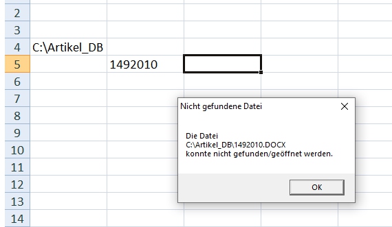

  10. BM22 Neuer User
    Hmm - es erscheint exkat die gleiche Meldung wie vor der Modifikation, und Word öffnet auch nach Warten nicht.
    Hier mal das Bild bei vorhandener 1492010.pdf (diese öffnet), dann die Meldungsbox wie gehabt wegen der fehlenden DOC-Datei:
    Mehr passiert nicht... (?)
  11. Exl121150 Erfahrener User
    das kann ich nicht nachvollziehen. Es muss ferner die Meldung in der Messagebox lauten:
    Die Datei
    C:\Artikel_DB\1492010.DOCX = leere Dok.
    konnte nicht gefunden/geöffnet werden.

  12. BM22 Neuer User
    Danke für die Mühe, aber immer noch das Gleiche. :-(
    Die modifizierte Variante funktioniert quasi genauso wie die erste. Der Code steht exakt so drinnen; ich habe den auch noch mal in beide frisch runtergeladenen Versionen reingepackt - unverändert.
    Kann es sein, dass meine Excelversion (noch 2007) damit ein Problem hat? Oder irgendeine Einstellung dazwischenfunkt?
