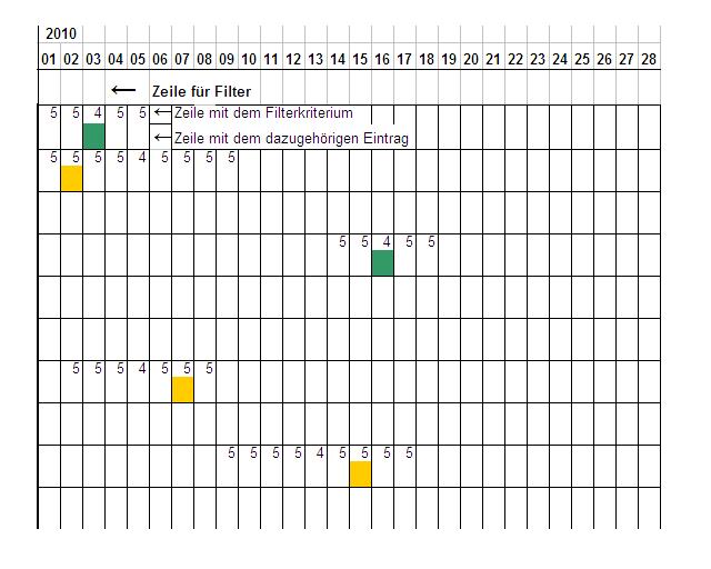

    Ich bräuchte einen Filter, der alle Zeilen ausblendet, bis auf die mit der Zahl 4 oder 5 drin. Bis jetzt würds ja noch gehen, aber er soll mir nicht nur die betroffene Zeile ausgeben, sondern auch die danach folgende Zeile.
    Ich fürchte, hier komm ich mit den normalen Filtern nicht weiter und brauche ein entsprechendes Makro.
    Kann mir bitte jemand helfen oder am besten den entsprechenden VBA Code entwerfen, da ich noch totaler 'Anfänger in VBA-Sachen bin.

    steht der Wert 4 bzw. 5 irgendwo in der Zeile oder immer in eine bestimmten Spalte? Und wenn ja - in welcher?
    Bis später,
    Karin
    Beverly, 25. Oktober 2010
  3. MadMo Erfahrener User
    Hallo Karin,
    schon einmal Danke für Dein interesse!
    Ich denke ein Bild sagt mehr als viele Worte, von daher habe ich einen kleinen Ausschnitt aus meiner Tabelle mitgeschickt.
    Oben siehst du die Kalenderwochen und ich möchte in jeder Spalte einen Filter installieren, der mir alle Zeilen (mit der dazugehörigen Zeile da drunter) anzeigt, wo entweder eine 4 oder 5 in der Spalte enthalten ist.
    In der korrespondierenden Zeile darunter befinden sich die Zahlen 1 -3 (die Farben).
    Ich habe bereits ein Makro zusammengebastelt, welches die Zahlen 1 - 5 einer Farbe zuweist -Ich habe hier nur 4 und 5 der Übersicht halber nicht umgefärbt.
    Wenn Du weitere Fragen hast -immer raus damit. Bin ja jetzt schon glücklich, dass mir jemand helfen will :-D
