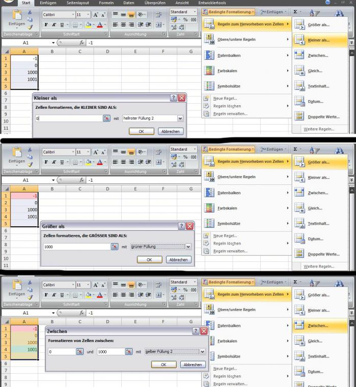

  3. fette Elfe Erfahrener User
    Hallo dashofi69,
    falls es nicht stört wenn leere Zellen auch gelb werden (weil Excel leer = 0 interpretiert), dann könnte die folgende Anleitung etwas für Dich sein:
    fette Elfe, 10. März 2012
