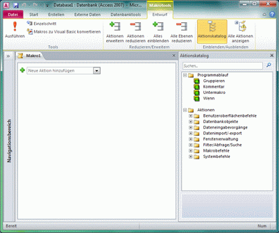

    Grundlegendes zu Makros
    Ein Makro ist ein Tool, mit dem Sie Aufgaben automatisieren und Ihren Formularen, Berichten und Steuerelementen Funktionalität hinzufügen können. Wenn Sie beispielsweise einem Formular eine Befehlsschaltfläche hinzufügen, weisen Sie die Ereigniseigenschaft BeimKlicken einem Makro zu, das die Befehle enthält, die von der Schaltfläche bei jedem Klicken darauf ausgeführt werden sollen.
    Es ist hilfreich, sich Access-Makros als eine vereinfachte Programmiersprache vorzustellen, in der Sie Code erstellen, indem Sie eine Liste mit auszuführenden Aktionen aufbauen. Beim Erstellen eines Makros wählen Sie jede Aktion aus einer Dropdownliste aus und setzen anschließend die erforderlichen Informationen für jede Aktion ein. Mithilfe von Makros können Sie Formularen, Berichten und Steuerelementen Funktionalität hinzufügen, ohne Code in einem VBA-Modul zu erstellen. Makros stellen eine Teilmenge der Befehle zur Verfügung, die in VBA verfügbar sind, und die meisten Menschen finden es einfacher, ein Makro anstelle von VBA-Code zu erstellen.
    Sie erstellen Makros mithilfe des Makro-Generators, der in der folgenden Abbildung dargestellt ist.
    Einführung in die Access-Programmierung 2595212a-4d31-4945-9eeb-9f70e401630b.gif
    So zeigen Sie den Makro-Generator an:
    • Klicken Sie auf der Registerkarte Erstellen in der Gruppe Makros und Code auf Makro.
