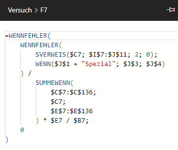

  3. Exl121150 Erfahrener User
    Hallo Marc,
    ich nehme an, die Formel, die du in Zelle F7 eingeben/kopieren müsstest, lautet:
    =WENNFEHLER(WENNFEHLER(SVERWEIS($C7; $I$7:$J$11; 2; 0); WENN($J$1 = "Spezial"; $J$3; $J$4)) / SUMMEWENN($C$7:$C$136; $C7; $E$7:$E$136) * $E7 / $B7; 0)
    und diese hinunter kopieren bis Zelle F136.
    In strukturierter Form und daher etwas übersichtlicher sieht sie wie folgt aus:
    Exl121150, 20. Oktober 2023

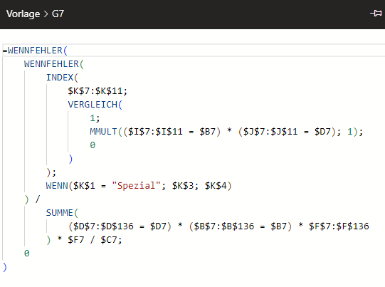

  5. Hallo Zusammen
    Ich habe gesehen, dass ich zusätzlich das Material definieren muss um es korrekt zu verteilen Einrichtungskosten berechnen :eek: Ansonsten stimmen mir die Kosten nicht. D.h. es kann sein, dass unterschiedliche Materialien mit der gleichen Dicke im Excel drin sind. Dementsprechend verteilt es mir aktuell die Kosten (ob Standard, Spezial oder Benutzerdefiniert) mit der Formel nur auf eine definierte Dicke. Siehe Vorlage.
    @Exl121150
    Ich versuchte deine Formel zu erweitern, komme jedoch nicht weiter.
    Gesucht wird nun Formel LILA, neu dazugekommen sind die GELBEN Zellen.
    Danke für eure Hilfe Einrichtungskosten berechnen *:)*
    marc_wind, 30. Oktober 2023
    #20
  6. Exl121150 Erfahrener User
    =WENNFEHLER(WENNFEHLER(INDEX($K$7:$K$11; VERGLEICH(1; MMULT(($I$7:$I$11 = $B7) * ($J$7:$J$11 = $D7); 1); 0)); WENN($K$1 = "Spezial"; $K$3; $K$4)) / SUMME(($D$7:$D$136 = $D7) * ($B$7:$B$136 = $B7) * $F$7:$F$136) * $F7 / $C7; 0)
    Wenn du Excel2021 oder Excel365 hast, müsste sie so funktionieren. Hast du eine ältere Excel-Version, bin ich nicht sicher, ob du die Formel als Array-Formel eingeben müsstest. Ich kann das leider nicht prüfen, weil ich eine solche ältere Version nicht besitze.
    Im Falle einer Array-Formel-Eingabe: Diese Formel wie gehabt in Zelle F7 kopieren, jedoch darf die Formel in der Formeleditierzeile nicht mit der EINGABE-Taste abgeschlossen werden, sondern durch Drücken der Tastenkombination Strg+UMSCHALT+EINGABE. Danach erscheint obige Formel in geschweiften Klammern eingeschlossen.
    In strukturierter Form und daher etwas übersichtlicher sieht die Formel wie folgt aus:
    Exl121150, 30. Oktober 2023

  7. Exl121150 Erfahrener User
    die Formel gehört natürlich in Zelle G7 kopiert (und nicht in Zelle F7).
