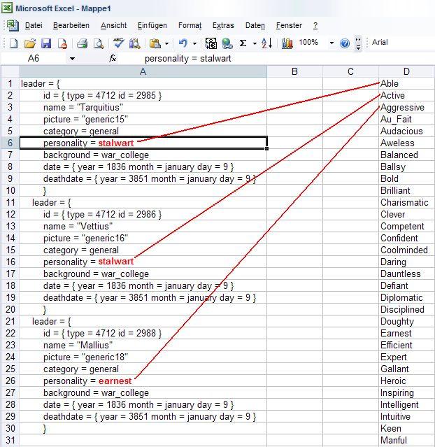

    Hallo zusammen!
    Also, zuerst: Ich habe Excel 2003.
    Ich möchte aus einer "Liste", hier Spalte D, die Einträge entnehmen und in Spalte A einsetzen, ohne den gesamten Zelleninhalt zu ersetzen. Nur der rot markierte Bereich soll also abgeändert werden.
    Zudem ist die Liste nur etwa 50 Einträge lang. Danach müsste Excel beim Ersetzen also wieder mit dem 1. Eintrag "Able" anfangen.
    Ich könnte das natürlich auch per Hand machen, aber bei 5000 solcher Zellen würde das ja eine Weile dauern ;-) .
    Mir war die Idee gekommen, das Ganze mit WENN-Funktionen zu versuchen, aber das würde ja wieder die ganze Zelle beinflussen und es auch nur ermöglichen, z.B. "Able" oder "Active" einzusetzen. Leider kenne ich mich mit Alternativen wie Makro's und Skripten nicht aus...

    Hallo!
    Ist es IMMER der Eintrag "personality"?
    Sind die zu ersetzenden Einträge IMMER genau 10 Zeilen auseinander?
    Also in Zeile 6,16,26,36,46,56,66,76,...?
    Oder gibt es auch längere/kürzere Datensätze?
    Beginnt JEDER Datensatz mit "leader = {" ?
    Sind die Einschübe durch Leerzeichen, Tabstopps oder Formatierung entstanden?

    Hallo!
    Danke erst mal für die schnelle Antwort!
    Kann ich alles bejahen!
    Ja, es ist immer der Eintrag "personality =" davor, so wie ich das sehe sind sie auch immer 10 Zeilen auseinander und jeder der Datensätze fängt mit "leader = {" an.
    Die Einschübe stammen daher, dass die Daten ursprünglich aus einer computergenerierten Txt-Datei stammen, es handelt sich dabei um Leerzeichen.
    Ich hatte sie nicht extra entfernt, kann es aber machen ohne Probleme bei der späteren Nutzung zu bekommen. Falls das eine Rolle spielt.
    Hoffe das hilft dir!
    trekfran, 5. April 2007

    Dann probier mal in einer Hilfsspalte (z.B. B1) folgende Formel:
    =WENN(ZÄHLENWENN(A1;"*personality*");"personality = "&INDEX(D:D;REST(ZÄHLENWENN(A$1:A1;"*personality*")-1;50)+1);A1)
    und runterkopieren
    Die "50" in der Formel steht für die genaue Anzahl der Einträge in Spalte D. Kannst du auch ersetzen durch ANZAHL2(D:D), wenn Spalte D keine Überschrift hat.

    Ja, das klappt absolut PERFEKT!!

    Was heisst denn hier "ellenlang"???
    Die ist doch noch vergleichsweise kurz; außerdem wird sie ja bloß so lang, weil dein Suchbegriff "*personality*" so lang ist, den du auch abkürzen kannst, solange er denn eindeutig bleibt.
    *personalit*
    *personali*
    *personal*
    *persona*
    *person*
    *perso*
    *pers*
    usw.
    Der Formel ist es übrigens egal, ob der Abstand jeweils 10 Zeilen beträgt, oder mit welchem Begriff der Datensatz anfängt, oder alles andere, was ich vorher überflüssigerweis nachgefragt habe. Es wird halt nach *personality* abgefragt.
