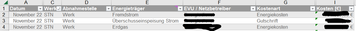

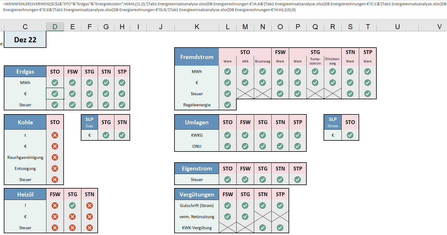

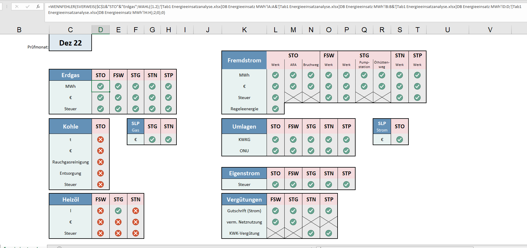

    Ich habe zwei Tabellen, in denen Rechnungen und Mengen verschiedener Standorte "gesammelt" werden (Ein Ausschnitt als Beispiel in Bild 2). Eine Prüfmaske soll abfragen, ob alle Kosten- und Mengenpunkte eingetragen sind. Diese sieht wie folgt aus:
    Einzelnes Tabellenblatt manuell berechnen per Button upload_2023-1-26_15-35-31.png
    Grün heißt, der Wert wurde in die Liste bereits eingetragen. Rot bedeutet, dass dieser Wert noch in der Tabelle fehlt. Eine Beispielhafte Abfrage ist im Eingabefeld und hier nochmal in groß:
    =WENNFEHLER(SVERWEIS($C$1&"STO"&"Erdgas"&"Energiekosten";WAHL({1.2};'[Tab1 Energieeinsatzanalyse.xlsx]DB Energierechnungen €'!A:A&'[Tab1 Energieeinsatzanalyse.xlsx]DB Energierechnungen €'!C:C&'[Tab1 Energieeinsatzanalyse.xlsx]DB Energierechnungen €'!E:E&'[Tab1 Energieeinsatzanalyse.xlsx]DB Energierechnungen €'!G:G;'[Tab1 Energieeinsatzanalyse.xlsx]DB Energierechnungen €'!H:H);2;0);0)

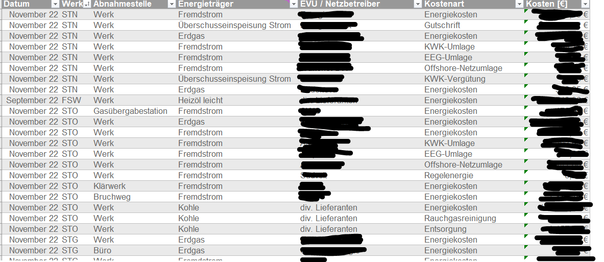

    Die Tabelle "[Tab1 Energieeinsatzanalyse]DB Energierechnungen €" ist wie folgt aufgebaut:
    Einzelnes Tabellenblatt manuell berechnen per Button upload_2023-1-26_15-44-59.png
    Warscheinlich ist die Formel zu umständlich und komplex. Ich hoffe, es gibt eine "smartere" Lösung für diese Idee...

    wie vermutet: Es werden fünf ganze Spalten mit & verknüpft also rund 5 Mio Zellen angefasst und zwischengespeichert. Dann werden diese von vorne bis hinten durchsucht. und das für jedes Feld!
    Abhilfe: mach die &-Verknüpfung in einer Hilfsspalte und sortiere danach die Tabelle nach dieser Spalte. Dann verwendest du noch den XVerweis statt dem SVerweis, weil der in einer sortierten Liste auch nach dem genauen Ergebnis suchen kann und das geht viel viel schneller als der SVerweis mit genauem Ergebnis.
    Und die wichtigste Maßnahme: Schränke den Suchbereich so eng wie möglich ein. Also im Idealfall bis zur letzten benutzten Zeile und keine Zeile weiter. Am einfachsten geht dies in einer Strg-T-Tabelle.
    PS: Dein Tabellenblatt sieht doch sowieso schon so aus, also ob es eine Strg-T-Tabelle wäre. Wieso benutzt du deren Funktionalität (strukturierte Verweise) in der Formel dann nicht?
