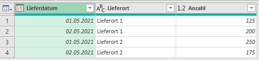

    Hallo
    Und so wie ich es verstanden habe, Lieferschein Duplikate entfernt und Gruppiert als Summe mit PQ ohne Formel
