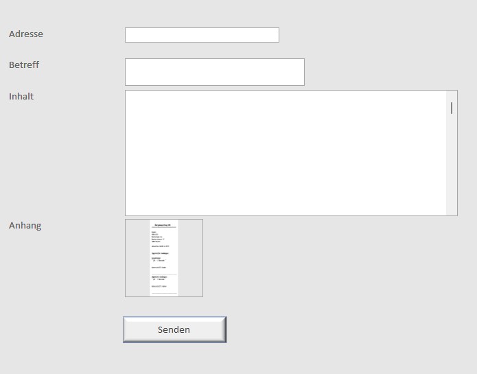

    Vielleicht kann mir jemand weiterhelfen!
    Ich habe in Access ein Formular erstellt um direkt aus dem Formular Emails mit Anhang (Fotos) zu versenden.

    Nun ist das Problem das er mir das Mail sendet aber ohne Anhang! Kann mir bitte jemand markieren wo ich den fehler geschrieben habe!
    Danke euch für die Hilfe

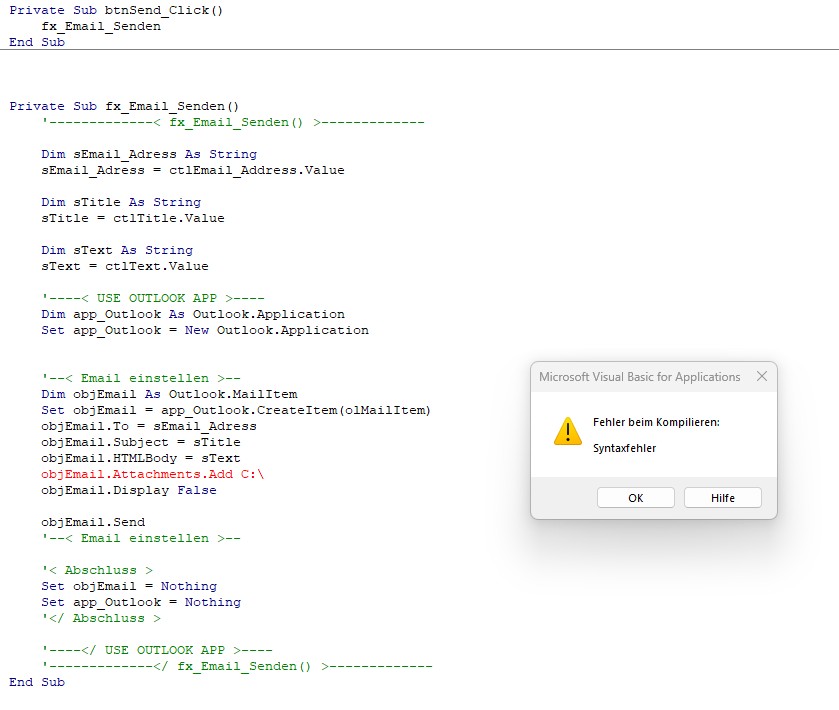

  3. Hallo andyfau danke das du mit eine Lösung gesendet hast!
    Könntest mit bitte aber noch sagen, wo ich
    objEmail.attachments.Add DeinAnhang
    Einfügen muß beim Code!
    '--< Email einstellen >--
    Dim objEmail As Outlook.MailItem
    Set objEmail = app_Outlook.CreateItem(olMailItem)
    objEmail.To = sEmail_Adress
    objEmail.Subject = sTitle
    objEmail.HTMLBody = sText
    objEmail.Display False
    Balu3200, 6. August 2023

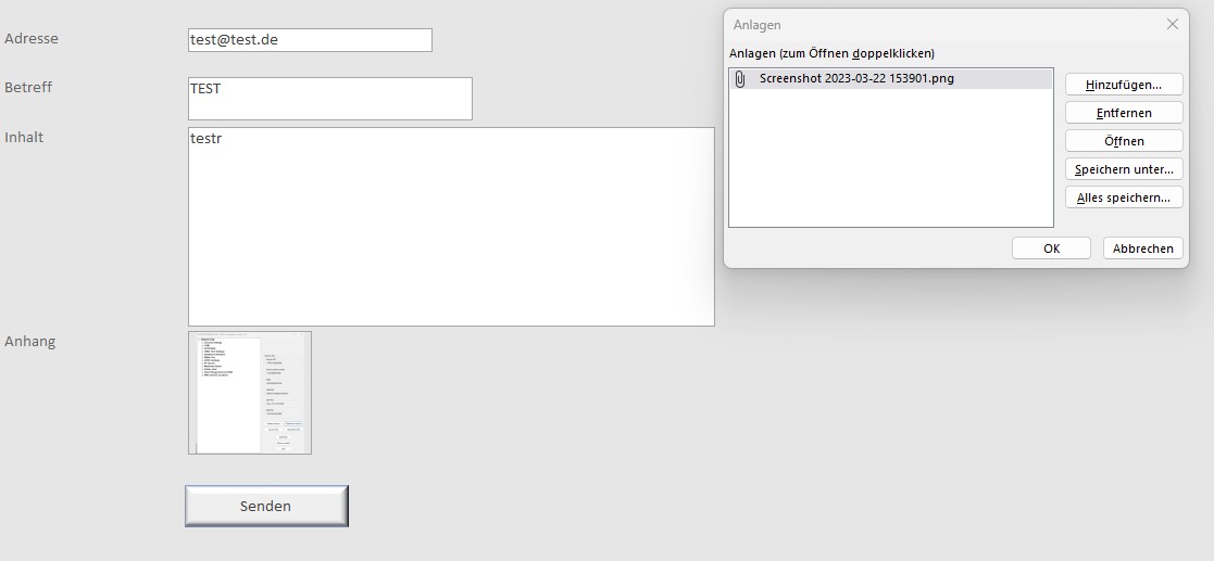

  4. Email mit Anhang aus Access senden
    Habe dies nun versucht jedoch kommt mir immer noch der gleiche Fehler (siehe Foto)
    muss vieleicht dazu sagen das ich im Formular ein Anlage Feld erstellt habe, da es jedesmal bei versenden des Mails ein anderes Foto sein wird! kann es sein das ich daher einen anderen Code nehmen muss?
    DANKE dir nochmals für die Hilfe

  6. Dann wird dies nicht gehen was ich wollte mit immer verschiedenen Fotos!
    auch mit diesem Code erhalte ich eine fehlermeldung, das ja normal ist wenn ich kein genauen Pfad an geben!
    Dachte weil ich eine Anlage bei Access eingebaut habe, durch Doppelklick auf das Feld macht sich dann die Maske auf Anlage Hinzufügen und danch kann man ja auf OK tippen und die Anlage wird dann im Feld angezeigt.
    so wollte ich das Formular senden!
  7. andyfau
    andyfau hat Ahnung
    Vergiss die Anlagefelder in den Formularen. Nutze den Dateiauswahldialog (Funktion Filedialog aus der Office Object Library, siehe auch Verweise) Damit kannst Du den Anwender die Fotodatei auswählen lassen und den Pfad dann in deiner Tabelle speichern um ihn für die Mail zu übergeben.
    Eigentlich kein Hexenwerk.
    In einem Bild-Steuerelement im Formular kannst Du das Bild dann auch anzeigen lassen (me.Meinbild.picture = Pfad)
    (In den Eigenschaften auf verknüpfen einstellen, nicht auf eingebettet! Sonst blähst Du die DB unnötig auf.)
    Die Eigenschaft Picture gibt auch immer den Pfad wieder, sodass man sie z.B über das Ereignis Doppelklick wieder auslesen kann um sie dann z.B. als Anhang der Funktion Mailversand übergeben kann.
    Die einzige Einschränkung beim Emailversand ist, dass man immer nur einen Anhang mit senden kann.
    andyfau, 6. August 2023

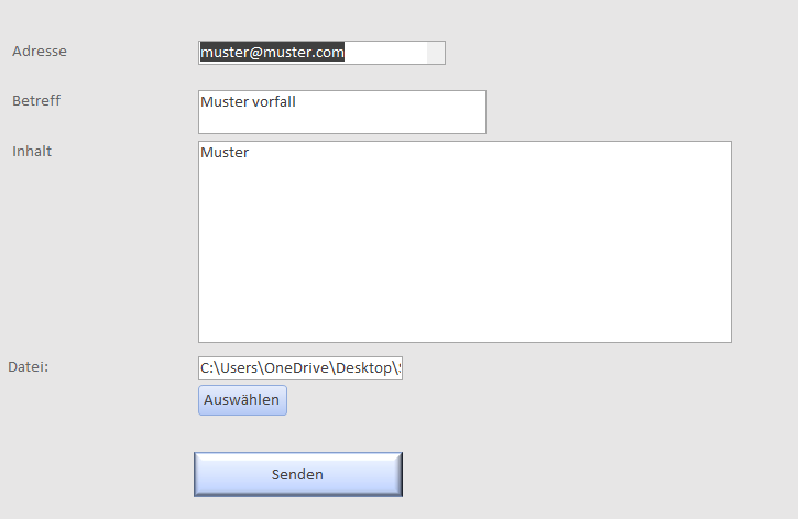

  10. Danke für deine Hilfe!
    das hat jetzt wirklich super geklappt wie du gesagt hast keine Hexerei!
    Leider ist das alles etwas neu für mich früher habe ich viel mit Excel gemacht, aber ich musst feststellen das Access viel besser ist.
    jetzt muss ich nur noch den Dateiauswahldialog in den VBA Code rein Schreiben aber das wird mir wieder etwas Lustig, weil ich nicht genau weiss wo ich diesen einfügen muss :-( wird dieser hier (rot Markiert) eingefügt?
    DANKE dir nocheinmals für deine HILFE

  11. andyfau
    andyfau hat Ahnung
    Attachments.Add ist die Methode mit der du den Pfad des Anhangs an Outlook übergibst.
    Schau Dir dazu bitte die Codes von mir und Doming nochmal an um sie zu verstehen.
    Die folgende Funktion öffnet den Dateidialog von Windows, aus der dann der Anwender die Bilddatei wählen kann und der Pfad in eine Variable übergeben wird. Diese kannst Du dann wiederum für die o.g. Methode verwenden.
    objMailItem.Attachments.Add = Dateiwahl
    Public Function Dateiwahl()
     'Bilddatei auswählen
     ' Requires reference to Microsoft Office 16.0 Object Library. 'Verweis beachten
       Dim fDialog As Office.FileDialog
       Dim varFile As Variant
       ChDir ("C:\Users\MeinBildverzeichnis\") 'Startverzeichnis für den Auswahldialog
       ' Set up the File Dialog.
       Set fDialog = Application.FileDialog(msoFileDialogFilePicker)
       With fDialog
          ' Allow user to make multiple selections in dialog box
          .AllowMultiSelect = False
          ' Set the title of the dialog box.
          .Title = "Bitte Datei auswählen"
          ' Clear out the current filters, and add our own.
          .Filters.Clear
          '.Filters.Add "Textdateien", "*.CSV"
          '.Filters.Add "Textdateien", "*.txt"
          '.Filters.Add "Access Projects", "*.ADP"
          .Filters.Add "All Files", "*.*"
          ' Show the dialog box. If the .Show method returns True, the
          ' user picked at least one file. If the .Show method returns
          ' False, the user clicked Cancel.
          If .Show = True Then
             'Loop through each file selected and add it to our list box.
             For Each varFile In .SelectedItems
                Dateiwahl = varFile
             Next
          Else
             MsgBox "Abbruch gedrückt"
          End If
       End With
    End Function
    andyfau, 7. August 2023
  12. andyfau
    andyfau hat Ahnung
    Noch ein kleiner Hinweis:
    Wenn Du hier Code darstellen möchtest, nutze bitte hier die Funktion "Einfügen Code". Das macht es einfacher deine Codezeilen zu prüfen.
    Ich habe auch gerade gesehen, dass Du einen Button zu Dateiauswahl nutzt.
    Dann muss die Funktion me.Pfad = Dateiwahl natürlich im onClick-Ereignis des Buttons aufgerufen werden. Das dann an die Methode .attachmentadd = me.Pfad.
