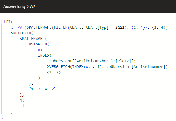

  9. Exl121150 Erfahrener User
    in der beiliegenden Datei habe ich folgende Änderungen eingebaut:
    1) die Tabelle im Arbeitsblatt "TPA" habe ich in eine strukturierte Tabelle namens "tbArt" umgewandelt.
    2) die Tabelle im Arbeitsblatt "Artikelübersicht" habe ich in eine strukturierte Tabelle namens "tbÜbersicht" umgewandelt.
    3) Im Arbeitsblatt "Auswertung" habe ich die Formeln in den Spalten A:D ein Stück weit entfernt und stattdessen in Zelle A2 die dynamische Arrayformel von lupo1 eingefügt:
    Ergebnis bei ZÄHLENWENNS absteigend sortieren... upload_2023-5-14_17-28-9.png

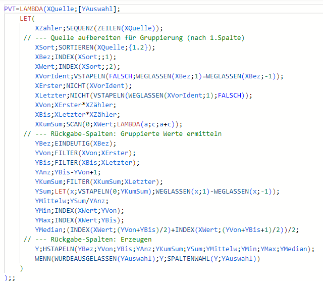

    4) Du hattest berichtet, dass bei dir der #NAME!-Fehler aufgetreten ist. Die Ursache war sicherlich die LAMBDA-Funktion "PVT(...)" von lupo1, die du nicht in den Namensmanager aufgenommen hattest. Sie sieht folgendermaßen aus - ich habe ein paar Kommentarzeilen eingefügt, um sie verständlicher zu machen:
    Ergebnis bei ZÄHLENWENNS absteigend sortieren... upload_2023-5-14_17-34-21.png
    Die Resultate dieser Funktion sind in den beiden Spalten A und D des Arbeitsblattes "Auswertung" zu sehen.
