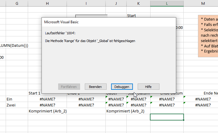

  5. Darkwing Neuer User
    Ich komme leider erst jetzt dazu, eine Antwort zu verfassen; dahingehend bitte ich schonmal um Nachsicht für die Verzögerung.
    Bevor ich mir die Tabelle im Detail anschaute, obsiegte die reine Neugierde: ich drückte den Start-Button. Es öffnete sich die angehängte Fehlermeldung, die mich am Weitermachen hindert.
    Ich interpretiere die Anweisungsbox (Tabelle "Parameter") so, dass die Eingabe der Auswertedaten in Tabellenblatt "Auswertung AG 40&45" vornimmt und nach Betätigung des Start-Buttons die Tabelle "Tab1" eigentlich für jeden Tag einzeln die Bearbeitungszeiten von Chargen anzeigen soll. Bei mir steht dort in jeder Zelle nur "#NAME?".
    Wie kann ich die Fehlermeldung lösen/beheben?

  6. Tut mir leid! Der Grund dafuer liegt hoechstwahrscheinlich in unterschiedlichen Versionen von Excel. Ich bin (unueberlegterweise) davon ausgegangen, dass du auf der aktuellsten 365er bist, das ist aber vermutlich nicht der Fall - ich schliesse das aus dem "#NAME?", das ich rund um die Fehlermeldung sehe. Stimmt das? (Du koenntest auch mal auf Zelle "Parameter!H19" gehen und mit F2 die Formelhilfe aufrufen, um zu sehen, ob die SORT Funktion verfuegbar ist.)
    Haettest du die Moeglichkeit, das Ding in so einer 365er-Umgebung laufen zu lassen?
    Wenn nicht, dann laesst sich das Ding natuerlich modifizieren - ist aber ein ziemlicher Aufwand und wird auch die Laufzeiten der Berechnung erheblich verlaengern.
    WuwuMan, 27. Mai 2021
  7. Darkwing Neuer User
    In der Tat nutze ich privat Office 2019 und beruflich Office 2016. Eine Nutzung der 365er-Version kommt (leider) erst einmal nicht in Frage.
    Deinen beschriebenen Vorschlag konnte ich nicht umsetzen (nach Druck der Taste F2 auf besagter Zelle öffnete sich die Web-Hilfe).
    Darkwing, 27. Mai 2021
  8. Ermittlung der täglichen Nutzungsdauer einer Anlage
    Hier kommt die modifizierte Version, die auf Version2016 / 2019 laufen sollte. (Hoffe ich hab nicht uebersehen)
    In der anghaengten Version zeigt das Blatt "Ergebnis" die aktuelle Situation (01-04/2021) - es gibt keine Loecher. Die Durchrechnung hat +/- 23 Minuten gedauert (siehe Parameter!L4)
    Falls du das Ding mit neuen Daten / neuer Selektion laufen laesst, beachte: Am Schirm tut sich waehrend der Berechnung nichts, ausser dass links unten ein Fortschritts- Hinweis aktualisiert wird.
    Neue Daten bitte ueber den bestehenden Bereich auf Blatt "Auswertung AG 40&45" kopieren.
