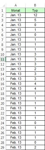

    ich versuche in Excel eine Pivot Kreuztabelle zu erstellen, bekomme es aber einfach nicht hin.
    Ich habe folgende Werte:
    und das geht so bis zum Dezember.

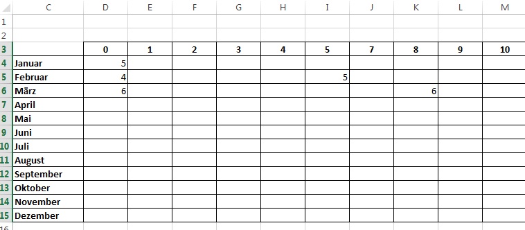

    Ich möchte nun, dass ich eine Tabelle bekomme die so aussieht:
    also vertikal die Monate und horizontal die Werte und in den jeweiligen zellen dann wie oft der jeweilige Wert in diesem Monat vorhanden ist.
    Das ist bestimmt ganz einfach, nur bekomme ich bloß Murks daraus...
    Geht das mit einer Pivot Tabelle? Oder muss ich das umständlicher machen?

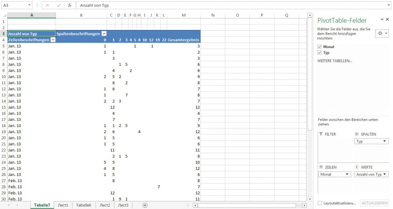

  2. soko78 Erfahrener User
    Ich bin jetzt einen Schritt weiter:
    nur zeigt er mir jetzt zisch mal die monatsnamen links an.
    Was muss ich machen damit er mir diesen nur einmal anzeigt so wie oben in der tabelle?
    soko78, 3. Juli 2013
  3. schatzi Super-Moderator
    Hallo!
    Anhand von Bildern lässt sich leider nicht erkennen, was für Werte sich wirklich in Spalte A deiner Quelldaten befinden...
    Ich tippe aber mal auf echte Datumswerte, die im Format MMM.JJ dargestellt werden.
    Falls dem so sein sollte, dann mach mal einen Rechtsklick auf irgendeinen Wert in Spalte A deiner Pivot-Tabelle und wähle
    Gruppieren -> Monate
    (So funktioniert es in Excel2010 und hoffentlich auch in Excel2013)
    schatzi, 3. Juli 2013
  4. soko78 Erfahrener User
    Erstellen einer Pivot Tabelle
    Ja das war es.
    Man lernt wohl nie aus.
    Vielen Dank!
    gruß
    soko
