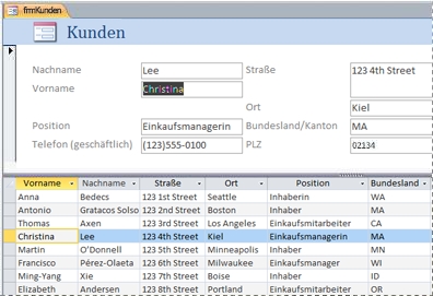

    Access für Microsoft 365 Access 2019 Access 2016 Access 2013 Access 2010 Access 2007 Mehr... Weniger Ein geteiltes Formular bietet gleichzeitig zwei Ansichten Ihrer Daten: eine Formularansicht und eine Datenblattansicht. Die beiden Ansichten sind mit derselben Datenquelle verbunden und werden ständig miteinander synchronisiert. Wenn Sie ein Feld in einem Teil des Formulars markieren, wird dasselbe Feld auch im anderen Teil des Formulars markiert. Sie können Daten in beiden Teilen hinzufügen, bearbeiten oder löschen (vorausgesetzt, die Datensatzquelle ist aktualisierbar, und Sie haben das Formular nicht so konfiguriert, dass diese Aktionen verhindert werden) .
    Erstellen eines geteilten Formulars c21dbd9a-f383-41bd-b04a-4ca1482cbede.jpg
    Die Arbeit mit geteilten Formularen hat den Vorteil, dass beide Formulartypen in einem Formular angezeigt werden. So können Sie beispielsweise mithilfe des Datenblattteils des Formulars einen Datensatz schnell finden und diesen anschließend mithilfe des Formularteils anzeigen oder bearbeiten. Der Formularteil kann als attraktiver und funktionaler Formularkopf für den Datenblattteil verwendet werden. Diese Technik kommt in vielen Vorlagendatenbanken zum Einsatz, die für Access verfügbar sind.

    Access erstellt das Formular und zeigt es in der Layoutansicht an. In der Layoutansicht können Sie Entwurfsänderungen am Formular vornehmen, während Daten angezeigt werden. So können Sie beispielsweise die Größe der Textfelder bei Bedarf an die Daten anpassen.
