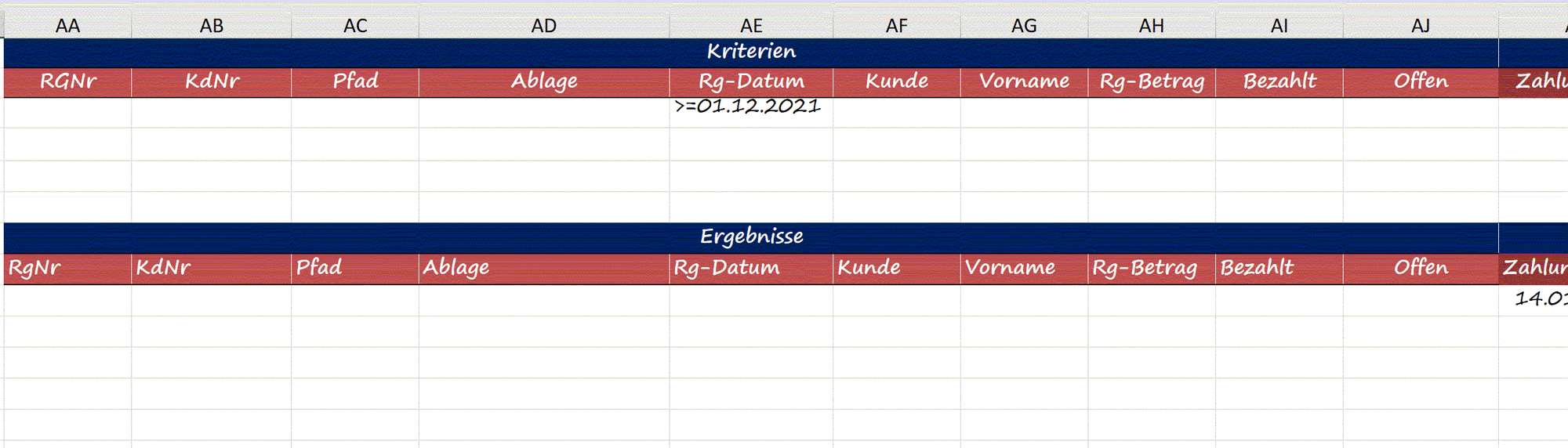

  2. Hallo Forum,
    ich habe jetzt einen komplett anderen Ansatz ausprobiert und der funktioniert grundsätzlich einwandfrei bis auf...
           'Textfilter einbringen
            If Not Intersect(Target, Range("T3")) Is Nothing Then
                Range("AF3:AF4").Value = "*" & Target.Value & "*"
            End If
            If Not Intersect(Target, Range("U3")) Is Nothing Then
                Range("AG3:AG4").Value = "*" & Target.Value & "*"
            End If
            'Zahlenfilter
            If Not Intersect(Target, Range("O3")) Is Nothing Then
                Range("AA3").Value = ">=" & Target.Value
            End If
            If Not Intersect(Target, Range("P3")) Is Nothing Then
                Range("AB3").Value = ">=" & Target.Value
            End If
            'Datumsfilter
            If Not Intersect(Target, Range("S3")) Is Nothing Then
                Range("AE3").Value = ">=" & Target.Value
            End If
    Es funktioniert bis auf den Datumsfilter. Das Filterkriterium wird korrekt angezeigt, jedoch das Filterergebnis ist leer.
    Gibt es Konflikte mit dem Datum hinsichtlich Deutsch-Amerikanische Darstellung? Gibt es besondere Dinge beim Datum zu beachten? Ich bin als Anfänger. der lernwillig ist und auch lernt, ein klein wenig aufgeschmissen.
    Kann jemand von den Experten mir den einen oder anderen Ratschlag geben?
    Ich bin für jeden Hinweis (Schlag auf den Hinterkopf) dankbar.
    Der Mampfred
    Mampfred, 20. Dezember 2021
