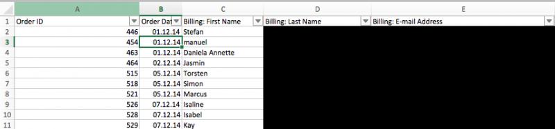

    Ich möchte gerne diesen Thread zum Leben erwecken. Ich möchte gerne wie "NoobSaibot06" ganze Zeilen aufgrund von doppelten Einträgen in nur einer Zeile löschen. Aufgrund der E-Mail-Adresse (nun geschwärzt aus Datenschutzgründen) sollen doppelte Duplikate identifiziert werden und dann die ganzen dazugehörigen Bestelldaten (die restliche Zeile) gelöscht werden. Ich danke für Hilfestellungen!

    wenn die Daten nach Spalte E sortiert sind, kannst du den Code aus Beitrag #4 verwenden, musst nur in dieser Zeile
    If Cells(lngZeile - 1, 1) = Cells(lngZeile, 1) Then Rows(lngZeile).Delete
    die , 1 durch , 5 ersetzen
