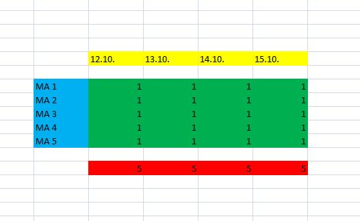

    ich wollte bei meinem Urlaubsplan im Betrieb Benutzerrechte verteilen, leider ohne Erfolg.
    Es sollte so sein, dass (siehe Bild) im Grünen Bereich nur ausgewählte Benutzer zugriff drauf haben und im Roten Bereich keiner...
    Aktuell habe ich den roten Bereich gesperrt, sodass keiner Zugriff drauf hat. Wie kann ich es nun machen, das es im Grünen Bereich für nicht Berechtigte Benutzer ebenfalls gesperrt ist? Ist dies überhaupt möglich?
    Dann habe ich noch eine Frage, ist es möglich ein Makro zu erstellen, mit dem ich automatisch zum aktuellen Datum im Urlaubsplan gelange?
    Danke schonmal im Voraus :-D
    Taschendrache, 21. Oktober 2010
  2. Exl121150 Erfahrener User
    in der beiliegenden Excel-Datei habe ich Dir im Arbeitsblatt 'Tabelle1' den von Dir gewünschten Schutzmechanismus eingebaut (als VBA-Makro).
    Wenn Du auf den Tabellenreiter 'Tabelle1' einen Rechtsklick ausführst und den Befehl 'Code anzeigen' aus der Liste auswählst, gelangst Du zum Makro 'Worksheet_Activate()', das jedesmal ausgeführt wird, wenn jemand das Blatt 'Tabelle1' öffnet=aktiviert.
    Die Array-Variable 'GrünUserListe' enthält dabei die Aufzählung der User, die den grünen Bereich D7:G11 ändern dürfen.
    Der rote Bereich D13:G13 ist für alle User gesperrt, während die restlichen Zellen des Bereiches A1:N100 von allen bearbeitet/geändert werden dürfen.
    Als Passwort für den Sperrschutz des Blattes habe ich "Dracula" (=Verkleinerungsform von lat. drago=Drache) genommen.
    Ferner habe ich einen Button "Gehe zum aktuellen Datum" hinzugefügt, der das heutige Datum im gelben Bereich D5:G5 sucht, sodass anschließend die aktive Zelle dort steht. Falls es dort nicht gefunden wird, wird eine Meldung angezeigt.
    Dieses Makro befindet sich im allgem. Codemodul 'ZumAktDatum' und heißt 'GeheZu_AktDatum'.
    Exl121150, 22. Oktober 2010
  3. Taschendrache Erfahrener User
    Schonmal Danke für die Mühe :-D
    Mit dem Datum funktioniert bei mir einwanfrei :-)
    Aber leider komm ich mit der Sperrung der Zellen nicht so ganz klar...
    Hatte mir das so vorgestellt, dass die roten Zellen und das Datum gar nicht erst angewählt werden können (egal von welchem Benutzer), da diese ja gesperrt sind. Es sollen nur die "MA" und die "1" für Anwesend anwählbar sein. (Den restlichen gesperrten Bereich soll nur ich mit dem Passwort für den Blattschutz aufheben können)
    Es würde mir demnach einfach reichen, wenn "Berechtigte Benutzer" im Grünen Bereich etwas ändern dürfen und für "nichtberechtigte" diese auch gesperrt sind, oder eine Meldung wie bei Ihrer Vorlage kommt.
    (Die verwendeten Farben dienen nur dazu, das ich es besser erklären kann und sind im wirklichen Plan nicht vorhanden)
    Falls von Bedeutung [Excel 2003] Benutzerrechte für Urlaubsplanun *:p*
    Ich hoffe man versteht was oder wie ich es meine :roll:

    da Du im 1. Posting Folgendes geschrieben hast:
    und für alle anderen Bereich keine Angabe gemacht hast, habe ich die Zellsperre so gemacht, wie sie ist.
    Auch mir war das klar - deshalb habe ich im Makro auch keine Farben verwendet, sondern nur Zellbereiche. Die Farbensucherei im Arbeitsblatt wäre auch viel zu umständlich zu programmieren und würde bei großen Arbeitsblättern zusehens zu langsam werden.
    Die Einfärbung im Arbeitsblatt habe ich aus 3 Gründen gemacht:
    1) um mich mit Deiner Vorgabe abzustimmen, da Du ja nirgendwo Zelladressen (weder im Text noch im Bild) mitgeteilt hast
    2) um im Kommentar, der im Makro enthalten ist, leichter auf Deine Bereiche im Arbeitsblatt bezug nehmen zu können.
    3) damit Du leichter das Makro an Deine realen Positionen und Bereichsgrößen im Arbeitsblatt anpassen kannst.
    Aus diesen Gründen habe ich das Makro mit reichlich Kommentar versehen, um den Ablauf desselben verständlich zu machen, sodass Du es selber (leichter) an Deine realen Verhältnisse im Arbeitsblatt anpassen kannst.
    Das habe ich in der beiliegenden Datei realisiert. Die aktive Zelle wird in die linke obere Ecke (D7) des Grünbereiches (D7:G11) gestellt.
    Zusätzlich habe ich noch den Scrollbereich (wie Rainberg angeregt hat) festgelegt, sodass nur dieser anwählbar ist (=Grünbereich). Sinnvollerweise musste ich die Datumssuche etwas anpassen (die oberste Zelle des Grünbereiches in der Heute-Spalte wird ausgewählt).
    Nachteil: Damit Du die Bereiche außerhalb des Scrollbereiches bearbeiten kannst, musst Du zuerst diesen einschränkenden Scrollbereich aufheben.

    Jetzt hab ich nur noch die Frage, ob man auch noch eine Zweite Berechtigungsliste z.B. für den Blauen Bereich erstellen kann und ob es möglich ist den GrünBereich in einzelne Bereiche zu unterteilen?
    (Würde nur zu meinem eigenen Verständniss und meiner Neugier dienen [Excel 2003] Benutzerrechte für Urlaubsplanun *:p* )

    Ich habe Dir in der beiliegenden Datei Deinen Wunsch erfüllt.
    Die beiden Farbbereiche müssen aneinandergrenzen (wegen des gemeinsamen Scrollbereiches).
    Exl121150, 23. Oktober 2010

    Was muss man noch ändern, das z.B. der BlauBereich auf "C17:C21" und der GrünBereich auf "G17:D21" erweitert wird (Soll ein extra Bereich sein und nicht mit dem oberen verbunden sein)
    Zudem habe ich mal versucht, dies auf Tabelle 2 zu erweitern, leider ohne erfolg :?:
    Was muss da noch geändert werden?
    (Da mein Urlaubsplan auf der ersten Tabelle das 1 Halbjahr entspricht und das 2 Halbjahr Tabelle 2)
    Nochmal Vielen Dank für Ihre Hilfe :-D

    Beides habe ich in der beiliegenden Datei eingebaut.

    Jetzt muss ich nur leider nochmal was fragen [Excel 2003] Benutzerrechte für Urlaubsplanun :oops:
    Jetzt kann man leider wieder jede beliebige Zelle auswählen (aber nichts ändern) und man kann nun wieder beliebig in der Tabelle scrollen (War vorher echt super als das nicht ging :-D )
    Kann man das zur voherigen Version wieder anpassen?
    Dann wäre es perfekt :mrgreen:
    Den Offset beim Datum, kann man den auch entfernen?
    Mir würde es jetzt doch auch reichen wenn es nur eine Berechtigten Liste für den Blau und Grünbereich geben würde...
    Hoffe das ich es so leichter verstehen kann um auf meinen Plan zu übertragen ;-)
