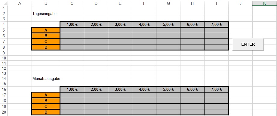

    Was kann ich tun um möglichst mit einem Makro zu erreichen das Exel die Tageseingabe (Zahlen mit 0 Dezimalstellen) mit bestätigen des AktivX Buttons in die Monatsbilanz übernimmt und die Monatsbilanz mit jedem bestätigen des Buttons die neuen zahlen mit einbezieht?

  5. Exl121150 Erfahrener User
    1) In der beiliegenden Excel-Datei habe ich versucht, anhand Deines JPG-Bildes den gewünschten Additionsmechanismus per VBA-Programm zu realisieren - mit 2 Buttons:
    1a) Der untere ENTER-Button ist ein Formularsteuerelement: Sein Code befindet sich in einem allgemeinen Codemodul,
    1b) Der obere ENTER-Button ist ein ActiveX-Button: Sein Code befindet sich im Codemodul des Arbeitsblattes "Tabelle1",wobei dieser Code nichts anderes tut, als den Code des 1a)-Buttons aufzurufen.
    2a) Damit ist bewiesen, dass es sich im Prinzip um denselben Code handelt - nur ist ein ActiveX-Button komfortabler zu programmieren, da man auf seine Eigenschaften und Methoden zugreifen kann, was in diesem Fall nicht ausgenutzt wird.
    2b) Dagegen ist der Vorteil von Steuerelementen vom Typ 1a), dass man sie bequemer im Arbeitsblatt einsetzen kann, insbesondere wenn man keine Zeile an VBA-Code schreiben will - aber bei Buttons ist das völlig egal, man muss in jedem Fall VBA-Code schreiben - EXCEL4.0-Makros/Befehle kommen doch wohl nicht mehr infrage.

  7. Exl121150 Erfahrener User
    in der beiliegenden Excel-Datei habe ich Dir auch den Löschbefehl für den Tageseingabebereich implementiert.
    Dabei sind 2 Möglichkeiten gegeben:
    a) Den Löschbefehl durch Klicken eines Buttons (CLEAR-ActiveX bzw. CLEAR-Formular) auszuführen.
    b) Den Löschbefehl einfach als zusätzlichen Befehl im Anschluss an die Addition in den Monatsausgabebereich auszuführen.
    Die Variante a) habe ich Dir als sofort einsatzbereit realisiert - wieder durch 2 Buttons mit der Aufschrift "CLEAR (ActiveX)" bzw. "CLEAR (Formular)".
    Möchtest Du lieber Variante b) haben, müsstest Du in das allgemeine Codemodul "Modul1" von VBA gehen und das Kommentarzeichen ' des letzten Befehls in der "SUB FormENTER_Klicken()" entfernen, also den Apostroph vor "Tageseingabe.Clearcontents".
    Exl121150, 2. Juli 2013
