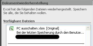

    Wenn ich jetzt aber den obigen Code in meiner Beispielmappe ausführe, den Rechner neu starte und Excel öffne, öffnet sich auch immer das Fenster der "Dokumentwiederherstellung" (siehe angehängtes .jpeg), obwohl in der Beispielmappe ja eigentlich nichts verändert wurde.
    Kann ich dies irgendwie umgehen?

    Um die Dokumentwiderherstellung zu vermeiden muss Excel sauber beendet werden.
    Ich habs jetzt erst einmal getestet, aber folgendes scheint zu funktionieren:
    Application.Quit
    ThisWorkbook.Close Savechanges:=False
    Dies als Zusatz ganz am Ende des Makros, und die unerwünschte Dokumentwiderherstellung tauchte nicht auf.
