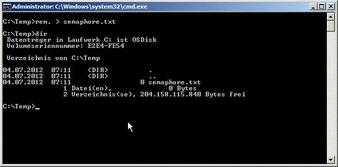

    Yep, die sind eigentlich für das Anzeigen eines Status gedacht. Ein Programm kann eine Semaphore anlegen, um damit allen anderen, die es interessiert, zu signalisieren, daß gerade irgendetwas abläuft. Auch kann man sie benutzen, um bestimmte Aktionen auszulösen: Ein Programm wartet in einer Endlos-Schleife darauf, daß eine Semaphore angelegt wird, rattert dann irgendwas durch und löscht die Semaphore dann wieder. Unter Linux sind die Dinger sehr beliebt.
    Ich muß allerdings zugeben, daß die erste Seite der Google-Ergebnisse irgendwie nicht in die Richtung geht. Integer-Variablen und Flaggen-Alphabet hatte ich bislang nicht damit in Verbindung gebracht. Sieh die Dinger vielleicht lieber als eine Art Boolean-Variable auf dem Datenträger als erweitertem Arbeitsspeicher.
    Ähm... sorry... Da hätte ich vielleicht noch erwähnen sollen, daß das ganze ein DOS-Befehl ist...
    Excel 2007 - VBA - Speichern durch Makro auf Server macht Probleme semaphore.gif

    Dim strFile As String
    Dim strDirFile As String
    Dim datTime As Date
    Dim datEndTime As Date
    Public Sub test()
    ' erstmal alle eventuell vorhandenen "semaphoren" löschen
        strDirFile = Dir("C:\semaphore*")
        strError = "Löschen fehlgeschlagen"
        Do While strDirFile <> ""
            On Error GoTo ErrHand
            Kill "C:\semaphore*"
            On Error GoTo 0
            strDirFile = Dir()
        Loop
    ' solange versuchen bis wirklich gespeichert wurde, bzw. nach 20 sec. abbrechen
        datEndTime = Now + (20 / 86400)
        strError = "Speichern fehlgeschlagen"
        Do Until strDirFile <> ""
            datTime = Now
            If datTime >= datEndTime Then
                strError = "TimeOut beim Speichern"
                GoTo ErrHand
            End If
            strFile = "C:\semaphore " & Format(Now, "yyyy-mm-dd hh-mm-ss") & ".txt"
            Open strFile For Output As #1: Close #1
            On Error GoTo 0
        Loop
    ' Aufräumen
            On Error GoTo 0
            strDirFile = Dir()
        Loop
        Exit Sub
    ErrHand:
        On Error GoTo 0
        MsgBox strError
    Den Abbruch nach 20 sec. habe ich mehrfach getestet. In dieser Zeit wurden auf meinem (uralten) Einzelplatzrechner zuhause jeweils 20-21 "Semaphore"-Dateien erstellt.
    Wenn so eine kleine Datei auf einem Einzelplatzrechner schon 1 sec. benötigt, wie lange dauerts dann erst übers Netzwerk und mit mehreren MB, bzw. wie lange geduldet sich eigentlich ein Server bis er "TimeOut" schreit?
    Da ich mit dem ErrorHandler zugegebener Maßen bisher kaum Erfahrung habe, frage ich mich allerdings, ob er den TimeOut (oder was auch immer) überhaupt abfangen würde, denn der kommt ja nicht von Excel, sondern vom System, oder?
    Interessant finde ich, das der "open for output"-Befehl nicht zu einer Warnmeldung führt wenn eine gleichbenannte Datei bereits existiert, sondern sie einfach überschreibt.
    Praktisch finde ich, dass "Kill" in Verbindung mit einem String und "*" alle in Frage kommenden Dateien auf einen Schlag löscht. Einerseits logisch, andererseits hätte ich erwartet das die Schleife Datei für Datei abarbeitet.
    In dem Zusammenhang habe ich aber auch nicht viel mit "*" experimentiert.
    Also wieder was gelernt.
    Die Tage werde ich den Code mal in der Firma implementieren, und dann mal schauen.
    Rückmeldung gibts auf jeden Fall, kann aber dauern.
    Eine Frage hätte ich aber noch.
    Dies scheinst Du etwas missverstanden zu haben:
    Ich meinte nicht was generell so alles bremsen kann, sondern nur auf eine bestimmte Exceldatei bezogen.
    Was kann durch VBA so alles an Müll angesammelt werden, und wie wird man den sinnvoll wieder los?
    Bzw. welche Auswirkungen kann dieser Müll haben, und wie lange bleibt er bestehen? Bis die datei geschlossen wird, bis Excel komplett geschlossen wird, bis der Rechner neu gestartet wird, ...
