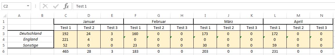

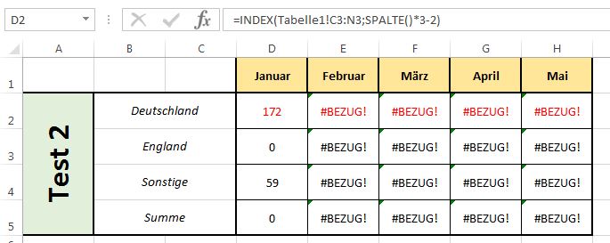

  5. Floro User
    Hey,
    habe mal zwei Bilder gemacht um es zu verdeutlichen. Meine angewandte Formel steht im ersten Bild.
    => Ich möchte die Daten von Test 2 auf die nächste Tabelle bekommen. Habe selbst auch schon viel "rumprobiert", leider ohne Erfolg.
    Excel 2013: Spalten überspringen beim "ziehen" Test1.JPG
    Excel 2013: Spalten überspringen beim "ziehen" Test2.JPG
    Hilft das etwas?
    Danke!
  6. steve1da Office Guru
    immer gut, wenn Beschreibung und Datei sich unterscheiden!
    ....spalte(A1).....
    steve1da, 12. Februar 2016

  8. steve1da Office Guru
    Spalte(A1) ergibt eine 1 - das musste ich schreiben, weil deine Liste nicht in A1 beginnt (wie zuerst geschrieben), sondern in D2. Spalte() gibt immer den Wert der aktuellen Spalte wieder - schreibst du das in D2, so erscheint dort eine 4.
    Dann poste bitte eine Datei, keine Bildchen.
    steve1da, 19. Februar 2016
