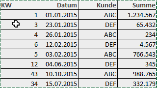

    ich benötige die Kalenderwochen (Zahl) angezeigt für eine Tabelle.

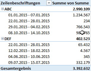

    Gelöst habe ich über die Pivottabelle, dass über die Grupierung die Datumsangaben sortiert werden, jedoch weiß ich nicht wie ich davor die Kalenderwoche (Zahl) bekommen kann?
    Hier das Beispiel wie es aussehen soll;
    Excel 2016 - Datumsangaben / KW anzeigen 2016-01-19 15_57_33-Mappe1 - Excel.png
    Und hier wie ich es mit der Pivottabelle hinbekommen habe;
    Excel 2016 - Datumsangaben / KW anzeigen 2016-01-19 15_57_56-Mappe1 - Excel.png

    Meinst du es so?
    In deinen Bildchen wird aber die KW falsch angezeigt.
