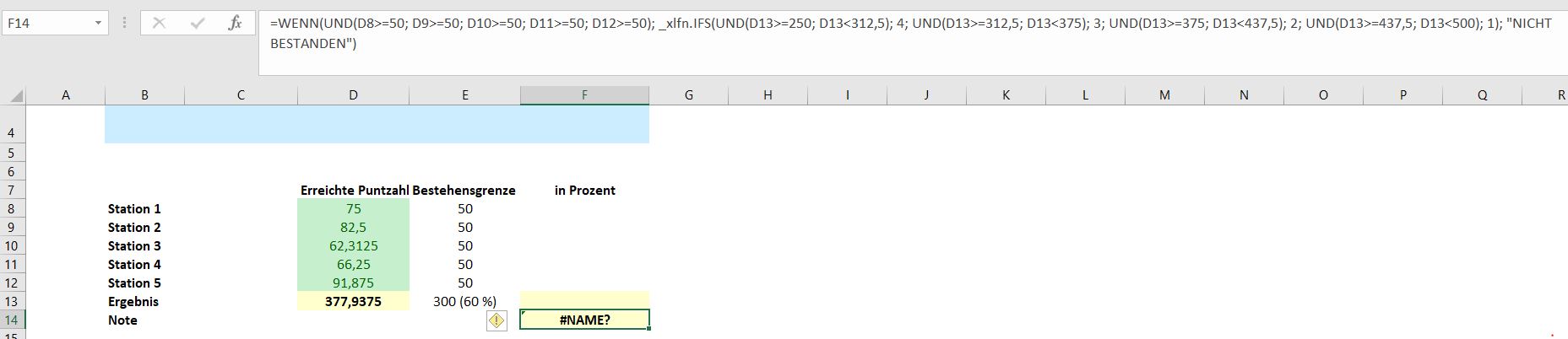

    Excel 2016 Ersatz-Funktion für _xlfn.IFS
    ich habe Excel 2016 und arbeite an einer Notenberechnung und habe dafür eine Formel erhalten mit der Funktion _xlfn.IFS, die ich bei mir nicht benutzen kann. Als Ergebnis erhalte ich "#NAME?". Mit welcher Funktion kann ich _xlfn.IFS ersetzen, WENN funktioniert nicht.
    Zur Erklärung der Formel:
    Ein Prüfling durchläuft 5 Stationen, für die man jeweils 100 Punkte erreichen kann, die Bestehensgrenze pro Station sind 50 Punkte. Die Bestehensgrenze liegt also bei 250 Gesamtpunkten. Die Note berechnet sich danach, mit wieviel Prozent seiner erreichten Gesamtpunktzahl er über der Gesamtpunktzahl der Bestehensgrenze (250) liegt.
    Eine "1" wenn die erreichte Gesamtpunktzahl mindestens 75 % über der Gesamtpunktzahl der Bestehensgrenze liegt,
    eine "2" bei mindestens 50 % aber weniger als 75 %
    eine "3" bei mindestens 25 % aber weniger als 50 %
    eine "4" bei weniger als 25 %.
    Ich würde mich freuen, wenn mir hier weitergeholfen werden kann.
    an Stelle von den IFS musst du jeweils wieder mit Wenn/Und arbeiten.
    Alternativ kannst du auch abfragen Wenn(D13<312,5;4,wenn(D13<375;3;wenn(D13<437,5;2.....usw.
    steve1da, 30. August 2023

  4. Anjou Neuer User
    Hallo steve1da,
    ich habe heute schon soviel rumprobiert, ich stehe auf dem "Schlauch". Es sind 2 Bedingungen, die Mindestpunktzahl pro Station von 50 muss erreicht sein und das gibt prozentual eine Note. _xlfn.IFS hier durch WENN zu ersetzen, erhalte ich die Meldung, ich habe zu viele Argumente für diese Funktion eingegeben.
    =WENN(UND(D8>=50; D9>=50; D10>=50; D11>=50; D12>=50); _xlfn.IFS(UND(D13>=250; D13<312,5); 4; UND(D13>=312,5; D13<375); 3; UND(D13>=375; D13<437,5); 2; UND(D13>=437,5; D13<500); 1); "NICHT BESTANDEN")
  5. steve1da Office Guru
    Rein von der Syntax her müsste das lauten:
    =WENN(UND(D8>=50;D9>=50;D10>=50;D11>=50;D12>=50);WENN(UND(D13>=250;D13<312,5);4;WENN(UND(D13>=312,5;D13<375);3;WENN(UND(D13>=375;D13<437,5);2;WENN(UND(D13>=437,5;D13<500);1;"NICHT BESTANDEN")))))
    Aber Ralfs Ansatz ist besser und etwas kürzer :)
  6. Anjou Neuer User
    Lieber steve1da,
    mit Deiner Formel komme ich klar, das hat mir jetzt sehr geholfen. Vielen Dank!
